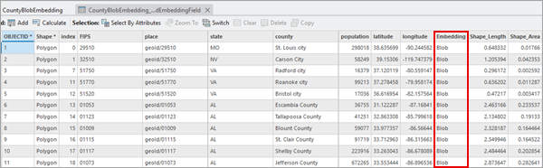

Эмбеддинги, сгенерированные базовыми моделями, хранятся в BLOB. Для получения дополнительной информации о том, как эмбеддинги представлены в ArcGIS Pro, см. Эмбеддинги в виде полей BLOB-.
Такой подход сводит к минимуму нагрузку на хранилище и повышает производительность чтения и записи, особенно для больших наборов данных с многомерными эмбеддингами. Хотя этот бинарный формат эффективен, он предотвращает прямое использование значений эмбеддингов в инструментах, ожидающих числовые поля.

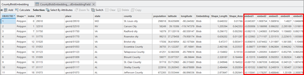

Например, при значении параметра Префикс выходного поля embed эмбеддинги с 256 измерениями приведут к 256 новым числовым полям с десериализированными записями BLOB. Таблица атрибутов выходных данных будет выглядеть следующим образом:
