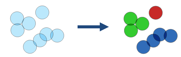

Иллюстрация
Иллюстрация инструмента Группировать по близости
