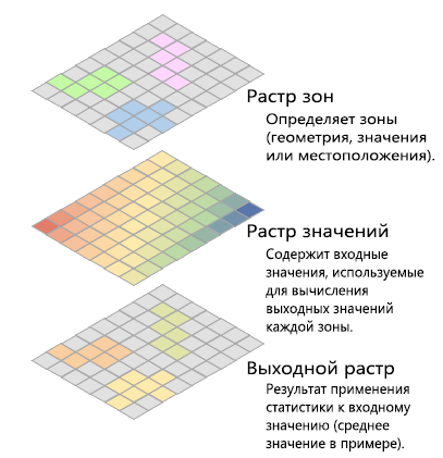

Входной слой зон определяет форму, значения и местоположения зон и может быть как растровым, так и векторным набором данных. Во время выполнения зональных операций векторные данные сначала конвертируются в растровый формат. В растровых данных зона определяется ячейками с одинаковыми значениями, не зависимо от того, смежные эти ячейки или нет. Зона должна иметь уникальный идентификатор, и если зоны представлены растром, он должен быть с целочисленным типом данных. Любое целочисленное или строковое поле с уникальными значениями можно указать, как поле, определяющее зоны.
Входной растр значений содержит значения ячеек, используемые в вычислении выходной статистики для каждой зоны. Он может иметь целочисленный тип данных или тип данных чисел с плавающей точкой.
На следующем рисунке для каждой зоны будет определяться среднее из входных значений, определенных для каждой зоны:
Примеры входных и выходных данных инструмента зональной статистики
Показаны примеры входных и выходных данных инструмента зональной статистики. Ячейки светло-серого цвета содержат значения NoData.

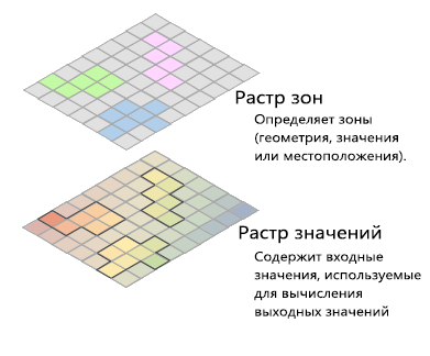

Каким образом ячейки растра значений идентифицируются растром зон
Для вычисления статистики инструмент сначала извлекает значения ячеек растра значений для поднаборов ячеек, попадающих в пределы каждой зоны. Идентификация ячеек растра значений в пределах зон выполняется наложением зон на растр значений. Если входные данные зон и значений являются растрами одинакового размера и ячейки выровнены, значения ячеек растра, которые совпадают с геометрией зон, извлекаются и по ним вычисляется статистика.
Растр зон, накладывающийся на растр значений, показывает подсвечиванием, какие ячейки извлекаются
Растр зон, накладывающийся на растр значений, показывает подсвечиванием, какие ячейки извлекаются.

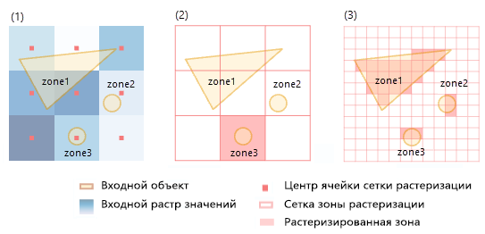

Каким образом ячейки растра значений идентифицируются векторными объектами зон
Фундаментально зональная операция является растровым анализом, и выполняется для двух растров, один из которых является растром зон, а другой – растром значений. Если зоны определяются объектами – сначала выполняется внутренняя конвертация объектов в растр. Внутренняя конвертация полигональных зон использует метод центра ячейки в инструменте Полигон в растр для растеризации входного слоя с использованием размера ячейки и растра привязки, определяемых входным растром. Это может привести к неожиданным результатам, например, отсутствию принадлежности к зоне, если центр ячейки растеризованного грида не попадет ни в одну область зоны. Это может произойти, если зона меньше области ячейки получившегося растра зон, а также в случае с большими зонами.
В примере ниже на рисунке (1) показаны входные объекты зон, входной растр значений и центры его ячеек. Входные объекты представляют три зоны (желтые фигуры), для которых верны следующие утверждения:
  • zone1 больше, чем отдельная ячейка.
  • zone2 и zone3 меньше, чем отдельная ячейка.
  • Центр ячейки попадает за пределы zone2, но в пределы zone3.
В процессе растеризации объектов зон (рисунок 2), так как ни один центр ячейки не попадает в пределы zone1 и zone2, растеризуется только zone3, а остальные две зоны просто исчезнут.
Внутренняя конвертация объектов зон в процессе вычисления зональной статистики
Показана внутренняя конвертация объектов зон в процессе вычисления зональной статистики.
Чтобы избежать исчезновения зон в выходных данных, необходимо убедиться, что каждая зона содержит один или более центров ячеек растра значений. Один из способов сделать это – создать больше центров ячеек, указав меньший размер ячейки в параметрах среды. Размер ячейки анализа по умолчанию соответствует размеру растра значений. Поэтому, если вы укажете размер ячейки в параметрах среды анализа меньше, чем в растре значений, вы сможете захватить большее число зон (показано на рисунке 3). Имейте в виду, что если вы укажете меньший размер ячейки, выходной растр будет большего размера. Более высокий уровень разрешения выходных данных не даст вам возможности получить выходные данные более высокого качества, так как подробная детализация все равно отсутствует во входном растре значений.
После конвертации входных векторных данных зон в растр с использованием того же размера ячейки, выравнивания ячеек и пространственной привязки на базе растра значений, извлечение ячеек растра значений в пределах зоны выполняется путем наложения зон на растр значений.

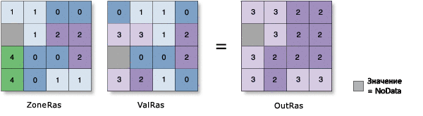

Большинство
  • Наиболее часто возникающее значение каждой зоны будет присвоено всем ячейкам этой зоны.
  • Когда для значения большинства в зоне существует связь, в качестве выходных данных всем ячейкам в зоне будет присвоено наименьшее из связанных значений.
Пример:
Иллюстрация Зональная статистика – большинство
OutRas = ZonalStatistics(ZoneRas, "VALUE", ValRas, "MAJORITY")
