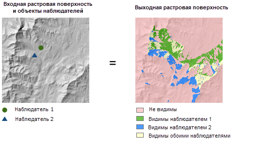

Иллюстрация
Иллюстрация инструмента Точки наблюдения
Выходные данные инструмента Точки наблюдения, отображенные на поверхности рельефа с отмывкой.
