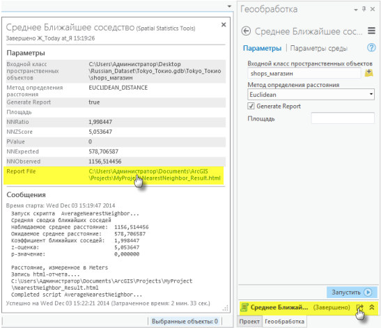

  • Инструмент Среднее ближайшее соседство возвращает результаты вычислений: Наблюдаемое Среднее Расстояние, Ожидаемое Среднее Расстояние, Индекс Ближайшего Соседства, z-оценка и p-значение. Эти значения записываются в сообщениях в нижней части панели Геообработка, и они передаются в качестве производных выходных данных для использования в моделях и скриптах. Вы можете получить доступ к сообщениям, переместив курсор мыши на индикатор выполнения, щелкнув на всплывшую кнопку или развернув раздел сообщений в панели Геообработка. Вы можете получить доступ к сообщениям для выполненного ранее инструмента из истории геообработки. Этот инструмент может также создать отчета файл в формате HTML с графическим представлением результатов. Путь к файлу отчета будет доступен в сообщениях, в которых будет содержаться вся информация о параметрах запущенного инструмента. При двойном щелчке мыши на этом пути откроется файл отчета.
    Доступ к сообщениям и отчетам
