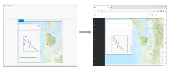

Иллюстрация

Чтобы просмотреть диаграммы онлайн, просмотрите векторный веб-слой в Map Viewer. Диаграммы не отображаются при просмотре веб-слоя в Map Viewer Classic.
Если всплывающие окна в Map Viewer не содержат изображения диаграммы, возможно, вам потребуется настроить всплывающие окна. Щелкните слой, затем нажмите Всплывающие окна на панели инструментов Настройки (светлая). Щелкните Добавить ресурс и выберите опцию Вложения. Диаграммы теперь будут отображаться во всплывающих окнах.
