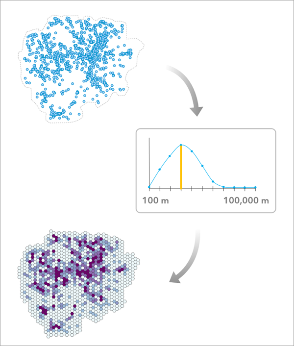

Иллюстрация
Иллюстрация инструмента Оценка размеров бинов для агрегации точек
