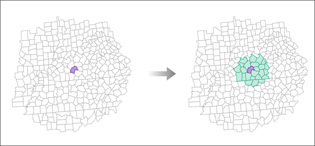

Пространственная статистика отличается от общей статистики тем, что в своих расчетах она учитывает пространство. Объекты, находящиеся рядом, считаются более связанными друг с другом, чем объекты, находящиеся далеко друг от друга. Например, при анализе стоимости аренды вы можете обнаружить значительные различия в арендной плате по всей стране, но одинаковую стоимость внутри городов или районов. Эта концепция позволяет инструментам набора Пространственная статистика описывать и моделировать влияние географии на широкий спектр областей и проблем.
Близость определяется путем связывания местоположений на основе их пространственных отношений. В каких-то случаях объекты считаются ближайшими только тогда, когда они смежны, тогда как в других объекты связываются на основе расстояния между ними. Существует множество методов определения того, какие объекты являются ближайшими (соседями), а также влияния (веса) этих соседей. Вместе эти методы называют концептуализациями пространственных отношений.

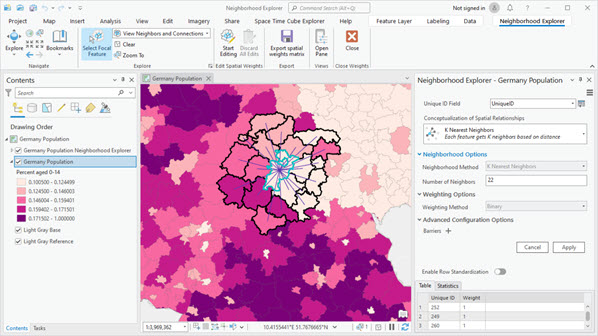

Проводник окрестности - возможность настраивать, визуализировать и редактировать концептуализацию пространственных отношений в ArcGIS Pro, используемая инструментами набора Пространственная статистика. Изучение окрестностей является важным шагом для запуска и совершенствования рабочих процессов пространственной статистики.
Проводник окрестности позволяет делать следующее:
Открыть сеанс Проводника окрестности для слоя проекта ArcGIS Pro.
Выбрать и настроить концептуализацию пространственных отношений.
Изучить концептуализации пространственных отношений, выбрав объекты на карте.
Редактировать окрестности, добавляя и удаляя соседей или изменяя влияние существующих соседей.
Создать собственную концептуализацию пространственных отношений, выбрав окрестность и метод взвешивания.
