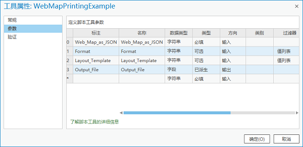

以下屏幕截图显示了示例脚本工具的参数:
示例脚本工具参数
提示:
使用 ArcGIS Maps SDK for JavaScript 时,还可以添加任意数量的附加用户定义参数。 将额外的参数传递到自定义打印任务这一功能非常有用,它允许您从 Web 应用程序收集任意数量的额外参数,并将其传递到 Python 脚本中。 例如,您的 web 应用程序可能具有一个控件,允许用户选择是否在输出 PDF 中嵌入地理配准信息。 有关收集额外参数的详细信息,请参阅下面在 Web 应用程序中使用自定义 Python 脚本的示例章节中的示例 3。
有关设置脚本工具参数的详细信息,请参阅设置脚本工具参数。

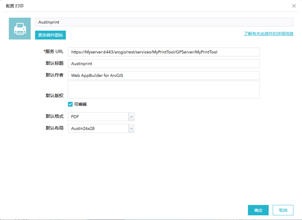

将 Python 脚本工具共享为 web 工具后,ArcGIS Web AppBuilder 中的“打印”微件将配置为使用 web 工具的 REST URL。 以下屏幕截图显示了“打印”微件的配置对话框:
“打印”微件的配置对话框
提示:
在以上屏幕截图中,将根据 web 工具中的 Format 和 Layout_Template 参数自动填充默认格式和默认布局的值。
