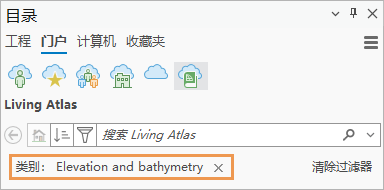

  3. 单击 Living Atlas 选项卡 。
  4. 单击搜索框旁边的过滤器 。

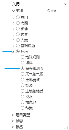

  5. 在下拉列表中,展开类别,然后展开环境。 单击高程和测深。
    Living Atlas 类别菜单
  6. 在下拉列表的顶部,单击关闭。
    在目录窗格中,过滤 ArcGIS Living Atlas 项目的列表,以显示与高程相关的地图和图层。 将在项目列表上方显示一个过滤器标注,标注为类别:高程和测深。
    显示过滤器标签的“目录”窗格
    如果“目录”窗格太窄,无法显示名称,则过滤器标签上的标注为 +1。

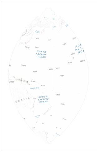

  9. 右键单击 World Hillshade 图层,然后单击添加到当前地图 。
    World Hillshade 图层

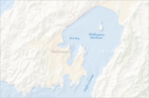

    默认情况下,地图将缩放至 World Hillshade 图层的范围,此图层覆盖整个世界。 然而,这个范围受到已为地图设定的新西兰本地地图投影的限制。
  10. 单击功能区上的地图选项卡。 在导航组中,单击上一范围 返回至惠灵顿。
  11. 在内容窗格中,将 World Hillshade 图层拖动到 World Ocean Base 图层的下方。
    部分透明度已应用于 World Ocean Base 图层,因此 World Hillshade 图层可以透过它显示出来。 可以在内容窗格中关闭并打开 World Hillshade 图层以查看详细的地形差异。

  14. 在搜索框中键入 light gray canvas reference 并按 Enter 键。
    名为 Light Gray Canvas Reference (Local Language) 的矢量切片图层 显示在搜索结果顶部附近。
  15. 右键单击 Light Gray Canvas Reference (Local Language) 图层,然后单击添加到当前地图 。
  16. 在内容窗格中,右键单击 World Ocean Reference 图层并单击移除 。
    现在,您的地图中仅有一个地名图层。

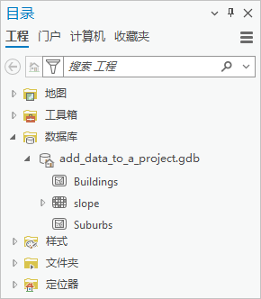

  1. 在目录窗格中,单击工程选项卡。 浏览至数据库 > add_data_to_a_project.gdb。
    已展开 Databases 文件夹的目录窗格
    地理数据库包含两个要素类(Buildings 和 Suburbs)和一个栅格数据集(slope)。 您要将 Suburbs 数据添加到地图。

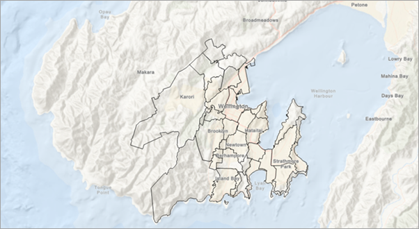

    郊区图层具有实心填充颜色,可防止您看到其下的底图。 您将更改符号填充颜色和轮廓。
  5. 在内容窗格中,右键单击 Suburbs 图层并单击符号系统 。
    随即显示符号系统窗格。 在窗格顶部,主符号系统选项卡 处于选中状态。 主符号系统方法为“单一符号”,这表示图层中的所有要素均具有相同符号。
  6. 在符号系统窗格中,单击图层的符号。
    该窗格会发生变化以显示符号格式化选项。 在库选项卡上,您可以浏览或搜索符号。 在属性选项卡上,您可以更改当前符号的属性。
  7. 在符号系统窗格中,单击格式化面符号下的属性选项卡。
  8. 在符号选项卡 的外观下,单击颜色下拉菜单箭头,然后单击无颜色。
  9. 单击轮廓颜色下拉箭头,然后单击黑色。
    指示了黑色的调色板(第 10 行,第 1 列)。
  10. 在窗格的底部,单击应用。
    郊区边界地图

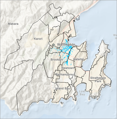

  3. 在内容窗格中,将 Flood_Zone_Wellington 图层拖至 Suburbs 图层下方。
  4. 在内容窗格中,单击 Flood_Zone_Wellington 图层的符号。
    提示:
    在内容窗格中单击一个符号会将符号系统窗格打开至符号格式化选项。
  5. 如有必要,在符号系统窗格中,单击格式化面符号下的属性选项卡。
  6. 在符号选项卡 的外观下,单击颜色下拉箭头,然后单击大天蓝色。
    指示了大天蓝色的调色板(第 3 行,第 9 列)。
  7. 在轮廓宽度框中,高亮显示默认值,然后输入 0。 按 Enter 键,然后单击应用。
    地图显示,大部分洪水风险区位于一个郊区内。
    郊区边界和洪水风险区地图

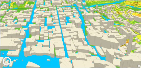

    工程包含两个书签,可帮助您浏览洪水区。
  9. 根据需要单击功能区上的地图选项卡。 在导航组中,单击书签 。 单击 Wellington 3D 书签下的 Flood View 1。
    特阿罗郊区的建筑物和洪水区
    场景将缩放至该书签。 在视图的左下角,注意屏幕导航器 上指北针的方向。 您的视图朝南,或略偏西南。 洪水似乎会影响到视图前景中大多数建筑物。
  10. 再次单击书签 ,然后单击 Flood View 2。
    此视图显示了洪水可能如何流过郊区西端的景观。 可以使用地图选项卡上的浏览工具 或屏幕导航器以继续浏览该郊区。
