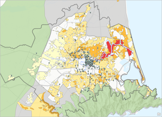

2011 年 2 月 22 日,新西兰基督城遭受地震重创,城市基础设施受到严重破坏。 地震之后,政府对该地区进行了工程评估,旨在确定修复和重建的需求。
在本教程中,您将研究基督城市区内的历史地点与液化风险图层的关系。 液化是一种过程,在地震过程中,由于地面震动,沉积物失去强度和稳定性,显著增加了建筑物受损的可能性。 您将把液化风险图层空间连接到历史地点图层,为每个历史地点分配适当的风险值。

工程打开后,会显示新西兰基督城的市区地图。

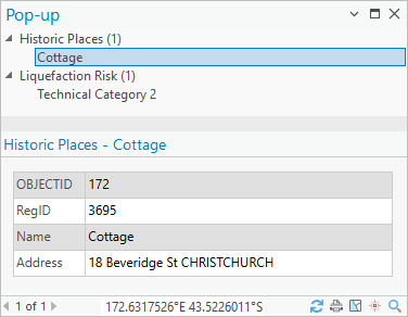

在地图上,单击一个历史地点。
弹出窗口展示了历史地点的属性及其所在的风险面的属性。
提示:
在弹出窗口顶端,可以看到两个图层中要素的显示值(或主要属性)。 在本例中,选中的名为 Cottage 的要素及其属性显示在窗格底部。 要查看液化风险要素的属性,仅需单击弹出窗口顶部 Liquefaction Risk 下的值即可。

弹出窗口可以显示您关注的信息:每个历史地点关联的风险类别。 但是逐一单击要素并非获取此类信息的最高效方法。 您可以通过空间连接的方式,将液化风险的属性并入 Historic Places 图层。

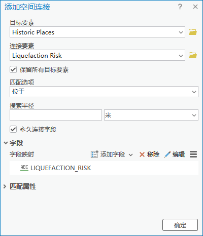

在内容窗格中,右键单击 Historic Places 图层,指向连接和关联,然后单击添加空间连接
。添加空间连接工具将在一个新窗口中打开。 目标要素参数已正确设置为 Historic Places 图层。
单击连接要素下拉箭头,然后单击 Liquefaction Risk。
此图层属性将与 Historic Places 表连接。
单击匹配选项下拉箭头,然后单击范围内。
将获得每个历史地点所在的液化风险面的属性。 (默认的“相交”匹配选项在这种情况下也同样适用,因为内含关系也属于相交关系的一部分。)
选中永久连接字段复选框。
如果未选中此框(默认设置),空间连接仅在当前地图中有效,且可以随时移除。 不会修改目标表的源数据。 选中后,连接的属性将对目标表的源数据进行修改。
由于教程后续部分需要向 Historic Places 图层追加更多要素,因此您需要将连接设置为永久性。 如图层存在临时连接,则无法进行追加操作。
提示:
空间连接地理处理工具也可用于此工作流。 空间连接工具将创建一个新的要素类,其中包含目标要素和连接要素的属性。 不会改变输入数据集。 本教程中使用添加空间连接,以便在不生成新的输出数据集的情况下完成连接。

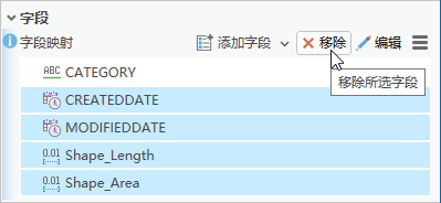

展开字段标题。
字段映射参数会显示 Liquefaction Risk 图层中的字段列表。 您只需要将其中的
CATEGORY字段添加到 Historic Places 图层。 因此,您将移除其他不必要的字段。在字段列表中,单击
CREATEDDATE字段,将其选中。 按住 Shift 键并单击Shape_Area字段。已选择四个字段。
单击移除
选中的字段被移除,只留下
CATEGORY字段。在 Liquefaction Risk 图层中,

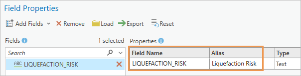

CATEGORY字段含义明确。 但是,在历史地点的上下文中,它的含义不够直观。 因此,在运行工具前,您需要重命名该字段。 (原名称仍将保留在 Liquefaction Risk 表中)。在字段映射参数中,单击编辑
。随即显示字段属性对话框。 在顶部的属性下,可以看到
CATEGORY字段的属性,如名称、别名和类型。在字段名称像元中,将现有值 (
CATEGORY) 突出显示,并将其替换为 LIQUEFACTION_RISK。在别名像元中,将现有值突出显示,并将其替换为 Liquefaction Risk。
别名是属性表和大多数地理处理上下文中默认显示的名称。 它可以包含空格,而字段名称则不可以。
在字段属性对话框中,单击确定。

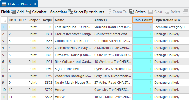

操作完成后,在内容窗格中,右键单击 Historic Places 图层,然后单击属性表
。来自 Liquefaction Risk 图层的重命名的
Category字段已添加至表格,并显示其Liquefaction Risk别名。 现在,每个历史地点均与其所在面的风险类别直接关联。 同时,还引入了一个Join_Count字段。 由于每个历史地点都与一个风险面精确关联,该字段对于每条记录的值均为 1。我们将删除这一不必要的
Join_Count字段。在 Historic Places 表中,单击 Join_Count 字段标题,将其选中。
右键单击该字段标题,然后单击删除
。在删除字段提示中,单击是。

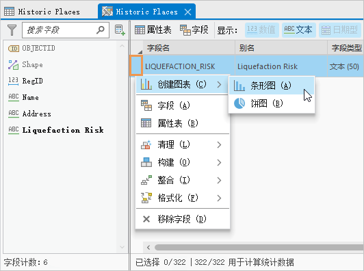

打开 Historic Places 表的数据工程视图,查看连接表的统计数据并创建图表。
Liquefaction Risk字段标题,将其选中。右键单击所选标题,单击浏览统计数据

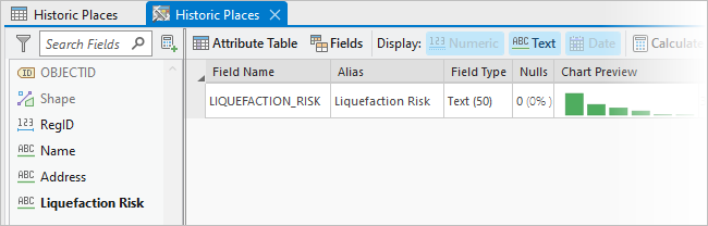

表格的“数据工程”视图将显示
LIQUEFACTION_RISK字段的统计数据:“计数”值为 322 (100%)。 该值验证了每个历史地点均有一个液化风险值。
存在六个唯一值。 Liquefaction Risk 表实际上有七个唯一值。 这说明有一个风险类别中没有历史地点。 (幸运的是,这是红色区域。)
最常见的值是“非居住区”。
最不常见的值是“技术类别 1”。

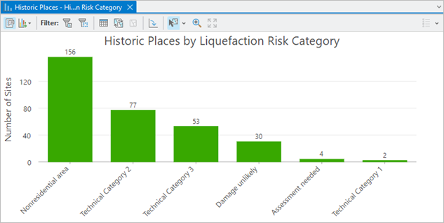

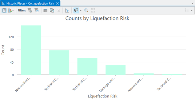

右键单击行标题(行左边缘的方块),指向创建图表
,然后单击条形图
图表视图和图表属性窗格随即出现。 图表展示了每个风险类别中的历史地点数量。 您将修改图表属性,使其更易于理解。
根据图表视图的大小,y 轴值和类别标注的方向可能有所不同。 在图表属性窗格顶部,确认已选中数据选项卡。
在数据标注下,选中标注条柱复选框。
在图表上,每个风险类别中的历史地点数量将显示在每个条柱上方。
在窗格顶部,单击轴选项卡。
在标注字符限制框中,将值从 11 更改为 20。 (可以使用箭头键或输入值并按 Enter 键。)
在 x 轴上,类别值将显示其全名。 默认情况下,标注方向会根据可用空间自动调整。 但是,您可能希望更改方向。
为此,可以单击标注方向下拉箭头,并选择您的偏好设置。
在窗格顶部,单击常规选项卡。 (如果您看不到它,请单击选项按钮
,然后在下拉列表中单击常规。)在图表标题框中,删除默认标题,然后输入 Historic Places by Liquefaction Risk Category。 按 Enter 键。
取消选中 X 轴标题复选框。
在 Y 轴标题框中,删除默认标题,然后输入 Number of Sites。 按 Enter 键。
条柱颜色目前设置为浅绿色,您可能希望更改此颜色。
为此,可以单击系列选项卡。
单击符号列中的浅绿色方块。
在弹出的调色板中,单击您的偏好颜色。
单击调色板外部的区域,将其关闭。
单击图表上的条柱,将其选中。
地图上,对应的 Historic Places 图层要素也会被选中。
单击其他条柱,更改选择内容。 按下 Ctrl 键并单击其他条柱,可以将其添加至选择中。
在图表视图工具栏中,单击清除所选内容
。关闭图表视图和图表属性窗格。 保持“数据工程”视图打开。

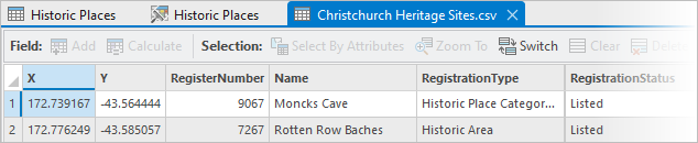

在内容窗格中,右键单击 Christchurch Heritage Sites.csv,然后单击打开
表中包含两个遗址的名称、地址、登记号码等信息。

表格包含
X和Y字段,以十进制度表示。 使用这些坐标,根据表格创建图层。 创建后,检查这些要素是否已在 Historic Places 图层中存在。在内容窗格的独立表下,右键单击 Christchurch Heritage Sites.csv,指向基于表创建点

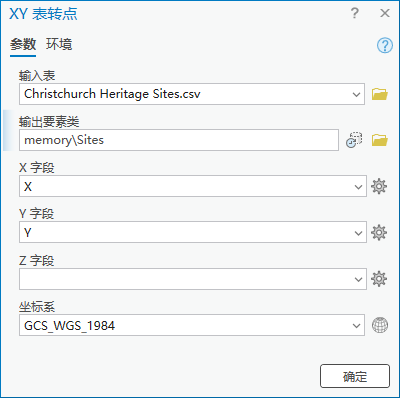

。XY 表转点工具随即在浮动窗口中打开。
输入表参数正确默认为
Christchurch Heritage Sites.csv。 X 字段和 Y 字段参数默认设置为表中的X和Y字段(正确设置)。 坐标系参数默认设置为 GCS_WGS_1984。 大多数经纬度值均存储在此系统中。提示:
在目录窗格中右键单击该文件并单击查看元数据
,可以确认文件设置是否正确。在输出要素类文本框旁边,单击内存工作空间
。 将输出要素类路径更改为 memory\Sites。

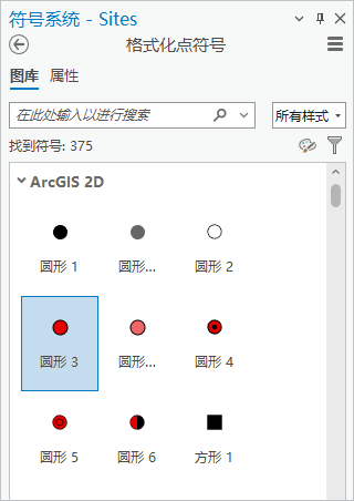

在内容窗格中,单击 Sites 图层旁的符号。
随即打开符号系统窗格,其中提供了点符号的格式化选项。
在库选项卡下的 ArcGIS 2D 符号列表中,单击圆圈 3 符号并将其选中。
随即在地图和内容窗格中更新此符号。

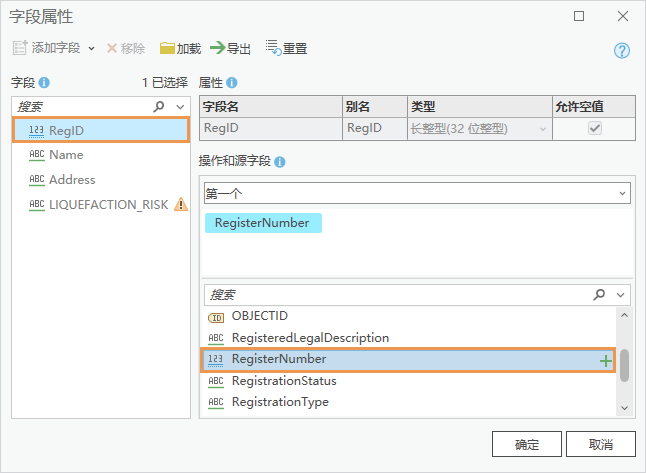

RegisterNumber字段和 Historic Places 表中的RegID字段均包含历史登记号码字段。 当字段名称不同但值兼容时,可以手动匹配这些字段。在字段映射参数中,单击编辑
。随即显示字段属性对话框。
在字段属性对话框的字段列表中,确认选中
RegID字段(以蓝色高亮显示)。 滚动查看原字段列表,单击 RegisterNumber 字段。
在操作和源字段下,
RegisterNumber字段显示为标签,表示它作为源字段与RegID字段匹配。RegID字段中的警告图标被移除。您将留下未匹配项的

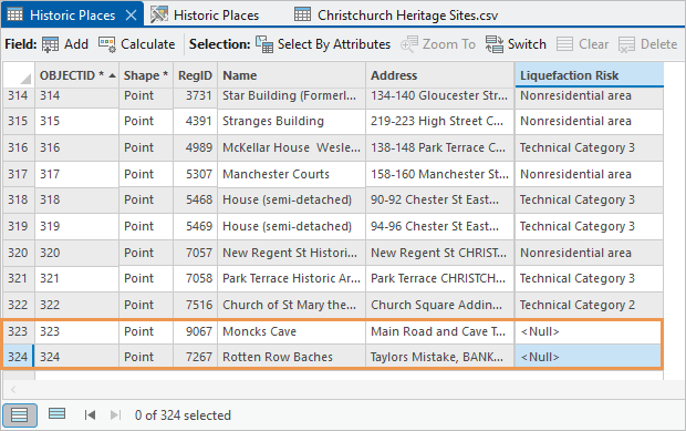

在表视图底部,可以看到现在共有 324 条记录,比之前多了两条。
在表视图底部,单击移至末尾
,跳转到表的末尾。
Sites 图层中的两条记录已添加到表中。 如预期,这些记录的

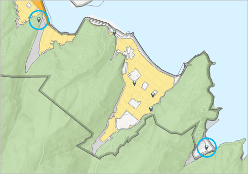

新添加的要素已执行空间连接,因此 Liquefaction Risk 字段值为 null。 您将使用浏览工具来找到这些要素的值。
在功能区的地图选项卡上,单击浏览工具

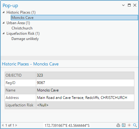

下拉箭头,然后单击可见图层。在地图上,单击 Historic Places 图层中代表 Moncks Cave 的新要素。 (在两个新要素中,此要素位置更靠北。)
在弹出窗口中,可以看到 Moncks Cave 位于一个液化风险较低的区域内。
如果需要,可将弹出窗口移开。 在地图上,单击代表 Rotten Row Baches 的新要素。
此要素位于非居住区。

激活 Historic Places 属性表。 在表中,单击编号为 323 的行标题(行左边缘的灰色方块),选中 Moncks Cave 的记录。

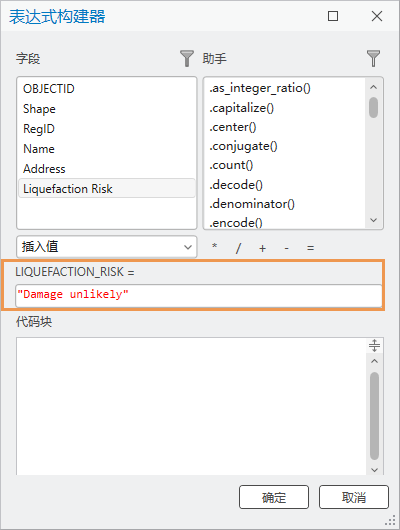

。随即显示表达式构建器对话框。
在表达式构建器对话框中,在字段列表中,单击 Liquefaction Risk。
Liquefaction Risk字段包含您想要使用的值。 选择一个字段将启用插入值下拉列表。单击插入值下拉列表,然后单击 Damage unlikely。
已完成的表达式是
LIQUEFACTION_RISK = "Damage unlikely"。单击确定。

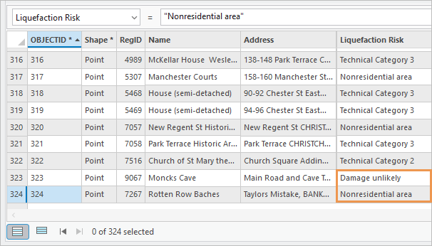

。Moncks Cave 记录(唯一选定的记录)会用其液化风险值进行更新。 您可以以相同的方式更新 Rotten Row Baches 记录,但这次您将在工具栏的表达式框中输入所需的值。
在表中,单击编号为 324 的行标题,选中 Rotten Row Baches 的记录。
在“计算字段”工具栏的表达式框中,删除表达式 "Damage unlikely" 并输入 "Nonresidential area"(包括引号)。
单击计算所选内容
。Rotten Row Baches 记录已更新。
