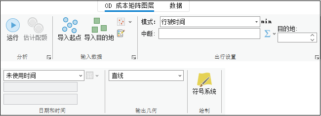

  2. 在 内容 窗格中,单击 OD 成本矩阵 以选择图层组。
    OD 成本矩阵图层 选项卡随即出现。
  3. 单击 OD 成本矩阵图层 选项卡以查看选项卡的控件。
    “OD 成本矩阵图层”选项卡
    您可以使用这些控件配置 OD 成本矩阵的相关设置。
    提示:
    只有当您在 内容 窗格中选择了 OD 成本矩阵图层或其子图层时, OD 成本矩阵图层 选项卡才会显示。 另外,如果您有多个 OD 成本矩阵图层,则可以单独更改这些图层的设置,或选择多个图层来编辑所有选定图层(如果它们共享相同的网络数据源)的设置。
  4. 在 OD 成本矩阵图层 选项卡的 出行设置 组中,确保针对 模式 选择 行驶时间 。
    该 OD 成本矩阵将计算起点和目的地之间的行驶时间。

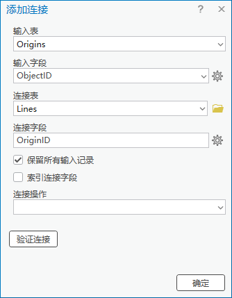

首先,将 Lines 子图层的数据关联到 Origins 子图层,将计算的行驶时间与每个起点关联起来。
  1. 右键单击 OD Cost Matrix:Origins 子图层,单击 关联和关系 > 添加关联 。
    随即显示 添加连接 工具。
  2. 确保 输入表 参数设置为 Origins 。
  3. 将 输入字段 参数设置为 ObjectID 。
  4. 将 关联表 参数设置为 OD Cost Matrix\Lines 。
  5. 将 关联字段 参数设置为 OriginID 。
    Lines 子图层中的 OriginID 字段与 Origins 子图层中的 ObjectID 字段匹配。 因此,它可以用于关联操作。
    添加关联工具对话框
  6. 保留其余参数的默认设置,然后单击 确定 按钮。
    Lines 子图层的数据已关联到 Origins 子图层。

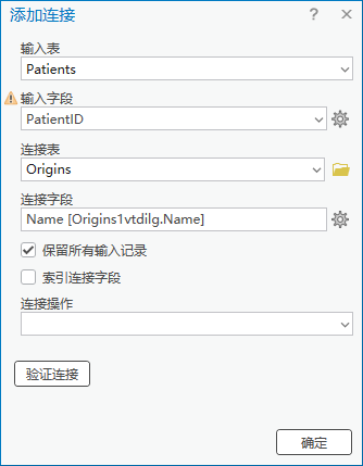

    接下来,将 Origins 子图层的数据关联到最初用于 OD 成本矩阵分析的 Patients 图层。 这样可以传输计算出的行驶时间,并识别无法在规定行驶时间内到达医院的患者。
  10. 右键单击 Patients 图层,单击 关联和关系 > 添加关联 。
    随即显示 添加连接 工具。
  11. 确保 输入表 参数设置为 Patients 。
  12. 将 输入字段 参数设置为 PatientID 。
  13. 将 关联表 参数设置为 OD Cost Matrix\Origins 。
  14. 将 关联字段 参数设置为 Name 。
    注意:
    关联的 Origins 表中会有两个 Name 字段。 一个来自 Origins 子图层,另一个来自 Lines 子图层。 选择来自 Origins 子图层的 Name 字段进行使用。 关联字段 参数中的字段列表可能会在字段名称旁显示一些附加文本,用于指示字段的来源表。 这些文本是自动生成的 Origins 子图层的要素类名称,通常为 Origins 后面附加一些随机字符。
    由于之前已将 PatientID 字段映射到 Origins 子图层中的 Name 字段,因此这些值可用于关联操作。
    添加关联工具对话框
  15. 保留其余参数的默认设置,然后单击 确定 按钮。
    OD 成本矩阵的数据已关联到 Patients 图层。

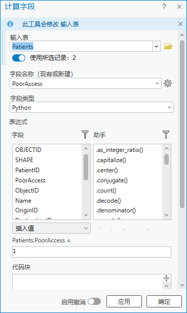

  22. 在 Patients 属性表中找到 PoorAccess 字段。
  23. 右键单击 PoorAccess 字段标题并单击 计算字段 。
    计算字段 工具随即打开。
  24. 确保 输入表 参数设置为 Patients ,并将 字段名称 参数设置为 PoorAccess 。
  25. 将 表达式 参数设置为计算 PoorAccess 字段值为 1,具体操作是在标记为 Patients.PoorAccess = 的文本框中输入 1 。
    “计算字段”对话框
  26. 保留其余参数的默认设置,然后单击 确定 按钮。
    所选行的 PoorAccess 字段值被设置为 1。
