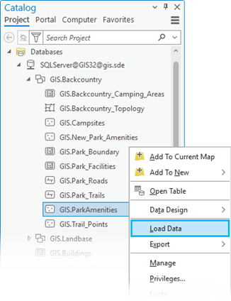

    • 目录 窗格 - 右键单击要附加数据的要素类或表,然后选择 加载数据 。
      快捷菜单的加载数据选项

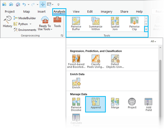

    • 功能区 - 在 内容 窗格中选择图层。 单击 分析 选项卡,然后从 工具 组的下拉菜单中单击 追加 。
      在“工具”组的“分析”选项卡下追加工具

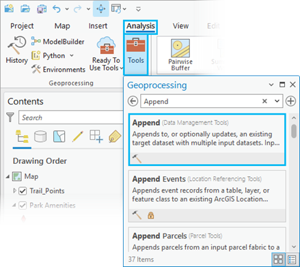

    • 功能区 - 单击 分析 选项卡,然后单击 地理处理 组中的 工具 。 在 常规 工具箱的 数据管理工具 工具集中搜索或浏览到 追加 工具。
      在分析选项卡、工具、地理处理下的追加工具

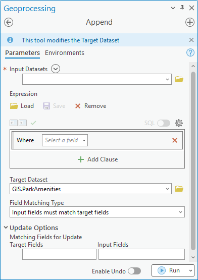

    将显示 追加 地理处理工具对话框,其中包含默认设置。
    追加地理处理工具
