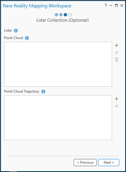

  17. 或者,在激光雷达集合(可选)页面中添加激光雷达数据以支持该过程的产品生成阶段。 单击下一步继续。
    注:
    使用可选的激光雷达集合页面添加激光雷达点云和轨迹数据。 这些额外的 3D 数据提高了真正射、DSM、DSM 网格和 3D 网格产品的质量。 激光雷达数据必须在处理影像时同时收集完成。 LAS 或 LAZ 是点云数据可接受的格式。 对于点云轨迹,需要 SBET 或 SOL 文件。 在实景映射过程中集成激光雷达数据时,点云和点云轨迹文件都是强制性要求。
    激光雷达集合页面

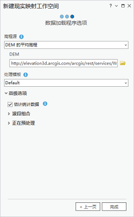

  18. 在数据加载程序选项页面中,定义输出工作空间特性。
    1. 选择高程源值。 要根据航空影像创建实景映射工作空间,需要高程数据。
      默认情况下,DEM 参数向导将为高程服务提供 90 米的分辨率;但是,您仅可将其用于粗糙正射校正。 可通过浏览至其他 DEM 服务或文件来使用该服务或文件。
      • 如果 Internet 访问权限,请针对 DEM 参数,使用默认高程服务,并针对高程源值,选择 DEM 的平均高程。
      • 如果无法访问 Internet,请提供涵盖工程区域的 DEM 文件,并针对高程源值,选择平均高程。
    2. 在高级选项部分,选中估计统计数据复选框,以估计输出工作空间的统计数据。
    3. 或者,如果要对默认顺序的波段组合进行重新排序,请编辑波段组合参数。
    4. 在创建工作空间之前,请选择预处理选项(计算统计数据或构建金字塔)来对数据进行处理。
      数字航空工作空间的数据加载程序选项页面
