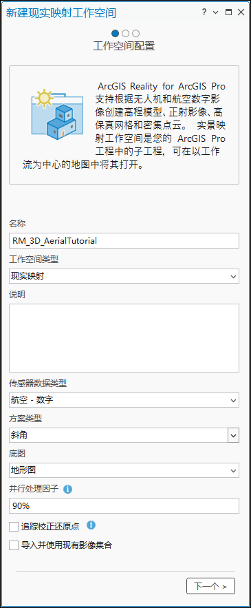

  3. 影像选项卡的实景映射组中,单击新建工作空间下拉菜单并选择新建工作空间
  4. 工作空间配置窗口中,提供工作空间的名称。
  5. 工作空间类型设置为实景映射
  6. 传感器数据类型下拉菜单中,选择航空 - 数字
  7. 方案类型设置为倾斜
    在结合使用倾斜和像底点影像时,建议使用此设置。
  8. 底图下拉菜单中,选择地形图
  9. 将工作空间的并行处理因子值设置为 90%
    工作空间配置窗口
    并行处理因子值设置为 90% 意味着将使用 90% 的 CPU 核心来支持实景映射处理。 创建工作空间后,也可以在影像选项卡中工作空间组中的属性中更改并行处理因子值。
    并行处理因子的值设置得高于系统能够承受的范围,将会导致并行处理失败。 通常每个逻辑处理器需要2GB RAM。 例如,如果使用 6 核、12 个逻辑处理器和 16GB RAM 的系统,则将并行处理因子设置为 100%,将需要 24GB RAM,才能成功运行。 基于此示例,更适合的并行处理因子值为 50%,这将需要大约 12GB RAM。
  10. 接受所有默认值,然后单击下一步

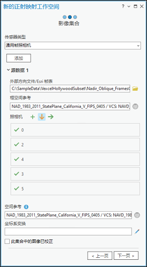

  11. 影像集合窗口中的外部方向文件/Esri 帧表下,浏览到计算机上的教程数据文件夹和 Nadir_Oblique_FramesCam.csv 帧表文件。
    此表包含帧和相机信息,指定用于计算相机和影像的 IO 和 EO 的参数。 在区域网平差过程中,将优化这些近似值以获得更高的精度。
    确保帧表文件中 raster 列中列出的数据路径与计算机上影像文件位置相匹配。
  12. 相机下,单击导入按钮 ,浏览至计算机上的教程数据文件夹,然后选择 Nadir_Oblique_FramesCam.csv 文件。
    对于本教程,Esri 帧表和相机表已作为单个文件提供,且格式正确。 对于其他数据集,您可能需要构建表并为其设置格式。 有关详细信息,请参阅帧表方案
  13. 确保空间参考和相机模型值正确。
    工作空间的默认投影是根据影像定义的。 此投影必须与帧表中使用的坐标相匹配,并且它将确定所创建的实景产品的空间参考。 对于此数据集,您将使用帧和相机表中定义的投影:XY – NAD83 2011 StatePlane California V FIPS 0405,VCS NAVD88(米)。
  14. 接受其他默认值,然后单击下一步
    影像集合窗口

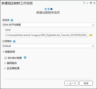

  15. 数据加载程序选项窗口中的 DEM 下,单击浏览按钮,浏览至计算机上的教程数据文件夹,然后选择 DEM_USGS_1m.tif 文件。
  16. 接受其他默认值,然后单击完成
    数据加载程序选项窗口

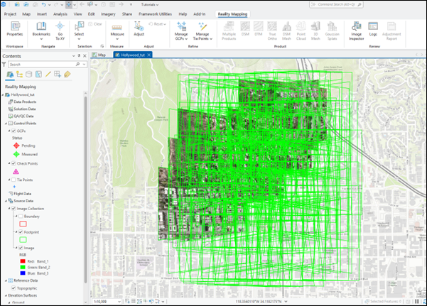

创建工作空间后,将显示影像和影像轮廓线。 实景映射类别也已添加到内容窗格中。 将在此处引用源影像数据和派生的实景映射产品。
通过工作空间中影像的初始显示,可以确认已提供用于启动工作空间的所有影像和必要的元数据。 尚未对影像进行平差,因此此时只是近似对齐,镶嵌看起来不正确。

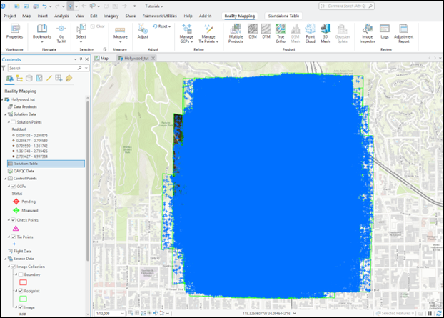

  8. 完成平差后,打开内容面板窗格中的 Tie Points 图层,以查看生成的连接点在地图上的分布情况。
    连接点分布
    可以在日志文件中查看连接点残差和精度报告。
  9. 实景映射选项卡上的查看组中,单击日志视图 以访问此文件。
    平差残差日志文件
    连接点 RSME 的单位为像素。

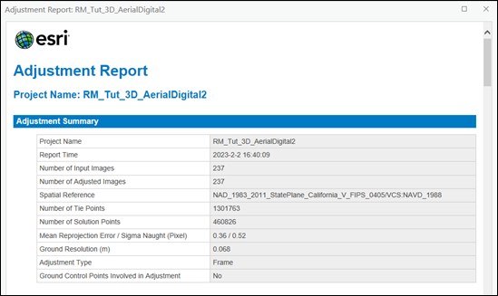

查看平差结果
执行区域网平差后,查看平差结果并评估平差质量。 在实景映射选项卡上的查看组中,单击校正报告以生成平差统计数据。 校正报告提供了平差的记录和过程的整体质量测量值。
提示:
最佳做法是使用地面控制点 (GCP) 来提高绝对精度。 但是,GCP 不可用,因此不包括在此平差中。
校正报告

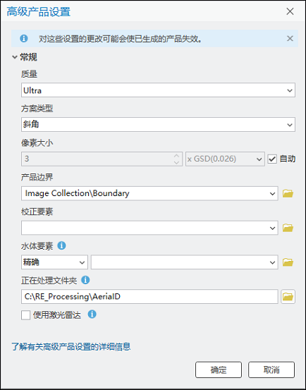

  2. 单击共享高级设置按钮。
    随即出现高级产品设置对话框,可在其中定义将影响要生成的实景映射产品的参数。 有关高级产品设置的详细信息,请参阅共享高级设置选项
  3. 确保质量设置为 Ultra
  4. 确保方案设置为倾斜以匹配影像飞行配置。
    在初始产品生成期间,实景映射过程会根据初始产品设置创建文件。 在初始产品生成后更改质量值会对处理时间产生不利影响,并将启动先前创建的文件和产品的重新生成过程。
  5. 接受像素大小默认设置,以源影像分辨率生成产品。
  6. 对于产品边界,单击浏览按钮 ,浏览至教程数据位置,选择 Mesh_bdry 要素数据,然后单击确定
    建议提供产品边界,原因如下:
    • 定义适当的输出范围 - 当未定义产品边界时,应用程序会根据可能与工程范围不匹配的各种数据集参数自动定义范围。
    • 减少处理时间 - 如果所需的产品范围小于图像集合范围,则定义产品边界会减少处理时间并自动将输出裁剪到边界范围。
    倾斜航空数据的高级产品设置窗口
  7. 对于处理文件夹,单击浏览按钮,导航到磁盘上的一个位置,该位置的可用存储空间至少为图像总大小的 10 倍。 在这种情况下,建议可用存储空间至少为 50 GB。
  8. 接受所有默认值,然后单击确定

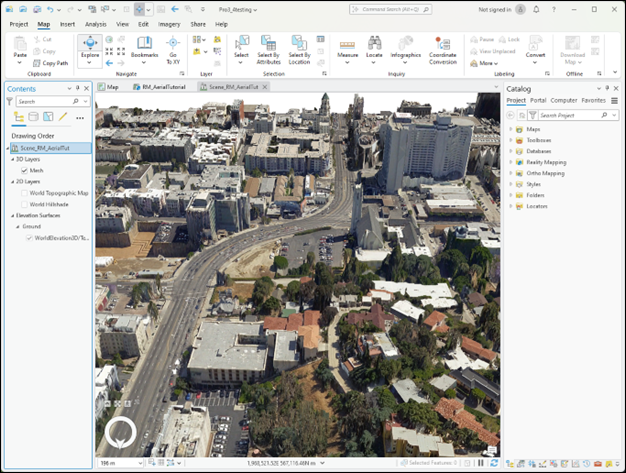

    产品生成完成后,点云和 3D 网格产品将分别添加到 Point Cloud 和 Meshes 文件夹中的实景映射容器中。 LAS 数据集随即添加到内容窗格以管理点云。
  11. 要可视化生成的 3D 网格,请右键单击 Meshes 文件夹中的 3D_Mesh.slpk 文件,然后从下拉菜单中单击添加到新建项 > 局部场景
  12. 要可视化并激活生成的点云,请单击内容窗格中的 LAS 数据集以在 2D 地图中进行查看。
  13. 要在 3D 透视中可视化生成的点云,请右键单击内容窗格中的 LAS 数据集并将其添加到局部场景或全球场景。

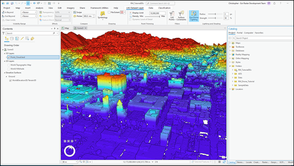

生成点云
点云是由高密度、RGB 彩色 3D LAS 点定义的工程区域模型,这些点是从区域网或工程区域中的重叠图像中提取的。

    产品生成完成后,点云产品将添加到目录窗格和 Point Cloud 文件夹中的实景映射容器中,LAS 数据集将添加至内容窗格以管理点云。
  5. 要可视化并激活生成的点云,请单击内容窗格中的 LAS 数据集以在 2D 地图中进行查看。
  6. 要在 3D 透视中可视化生成的点云,请右键单击内容窗格中的 LAS 数据集并将其添加到局部场景或全球场景。
    实景映射点云产品

  6. 要可视化生成的 3D 网格产品,请右键单击 Meshes 文件夹中的 3D_Mesh.slpk 文件,然后从下拉菜单中单击添加到新建项 > 局部场景
    生成的 DSM 网格
