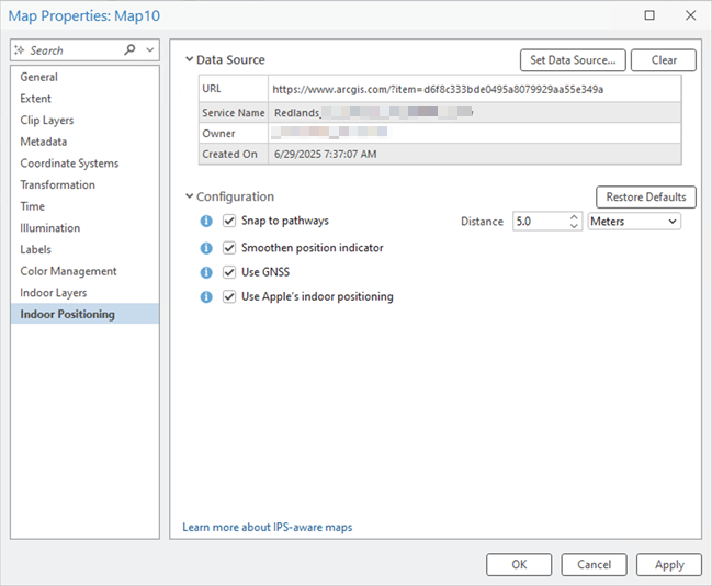

  4. 单击对话框一侧的 室内定位 。
    室内定位 属性选项卡仅适用于获得 IPS 许可的用户。

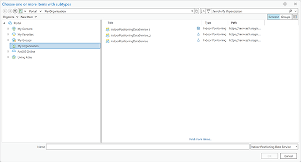

  5. 在 数据源 部分中单击 设置数据源 。
    选择一个或多个具有子类型的项目 对话框随即显示。
  6. 在活动门户中,浏览可用的室内定位数据服务项目,然后选择包含地图定位数据的项目。
    室内定位数据服务属性
  7. 单击 确定 。
    室内定位数据服务现在已与地图关联。 室内定位 下的 配置 部分被启用,可用于 配置 IPS 感知型地图 。
    室内定位数据源
    注:
    如果要在地图中禁用 IPS 感知,可单击 清除 移除选定的室内定位数据服务。
  8. 单击 应用 来应用更改,然后单击 确定 关闭 地图属性 。
