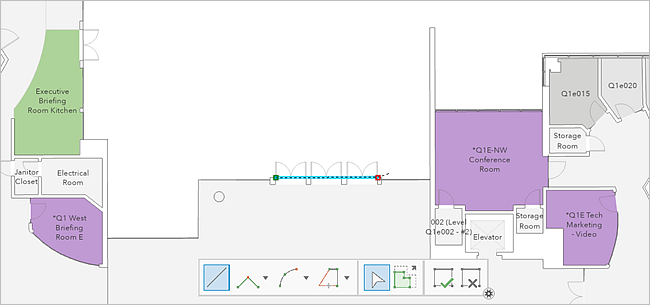

  1. 在创建要素窗格中,单击线 以创建线要素。
  2. 单击入口或出口的一侧以开始创建要素。
  3. 在入口或出口的另一侧创建线的端点。
    在 ArcGIS Pro 工程中创建入口或出口线要素的示例
    注:
    有效的入口和出口过渡线只能包含两个折点。

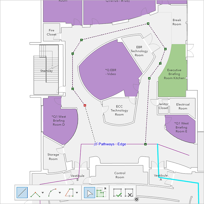

  2. 沿着为室内定位指定的可遍历区域绘制线,如下例所示。
    创建路径线要素的示例
    注:
    在创建路径时,确保平行线的间距大于配置的路径捕捉距离。 或者,建议每个通道或走廊仅创建一条路径,位于中间位置,以优化用户体验。
