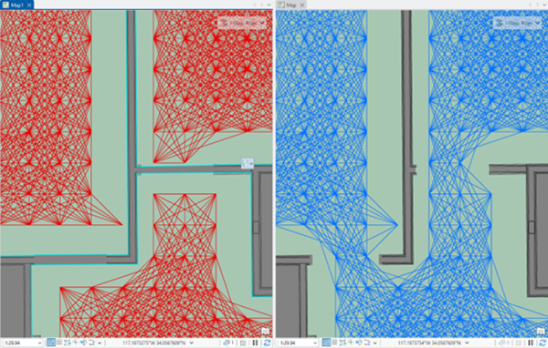

如果用户可以在相邻的 IPS 区域要素之间物理移动,请确保这些 IPS 区域要素在几何上连接。 相邻 IPS 区域不连接会导致缺少可遍历的边,从而阻止蓝点从一个区域平滑过渡到另一个区域,导致室内定位性能下降,如下例所示。

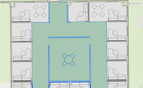

障碍物代表阻碍用户在设施点内移动的物理障碍。 符合 ArcGIS Indoors 信息模型中详细信息图层的图层通常包含线要素,可用作添加向室内定位数据集添加几何工具的障碍要素参数的输入。
如果没有现有图层可用于指定障碍要素参数,则可以创建线要素类,并使用 ArcGIS Pro 中功能区编辑选项卡上的工具创建障碍要素。
注:
确保所选的障碍要素图层包含 LEVEL_ID 字段。

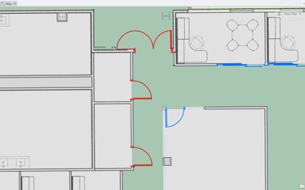

选择障碍要素图层时,请确保该图层仅包含代表不可逾越障碍的要素,例如限制进入空间的墙壁、柱子或门廊。 允许用户在 IPS 区域内移动的可通行要素(例如走廊门)不应被选为障碍。 只有不可通行要素才应被视为障碍,如下例所示。

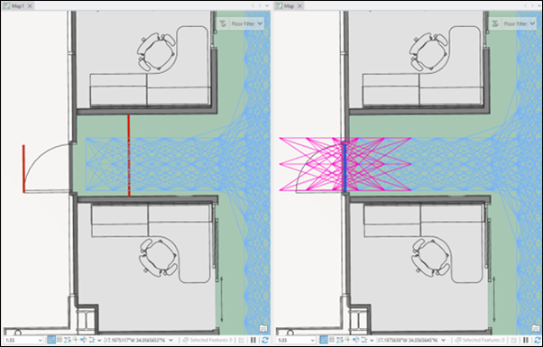

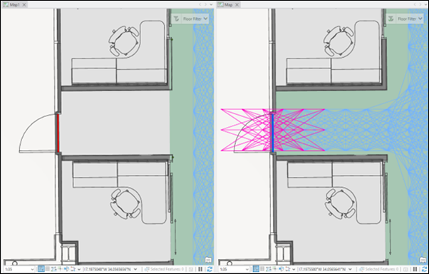

选择入口/出口要素图层时,请确保图层包含靠近楼层和 IPS 区域边界的过渡,以被视为有效。 只有有效的过渡要素才能生成室内外边,如下例所示。
