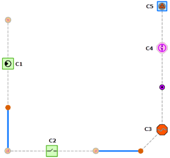

  • 图 A 显示示例逻辑示意图。 其引用了 5 个容器要素:
    • 2 个开关组 - C1 和 C2
    • 1 个保险丝组 - C3
    • 1 个开关设备 - C4
    • 1 个变压器组 - C5
    这些容器均已展开并在其内容周围表示为逻辑示意图面容器。
    作为展开的逻辑示意图面容器的容器 C1 至 C5
    图 A - 所有容器 C1 至 C5 均显示为展开的逻辑示意图面容器。
  • 图 B 突出显示了示例逻辑示意图中的开关。 它们是 C1、C2 和 C4 容器的内容。
    逻辑示意图中作为所选逻辑示意图要素的所有开关
    图 B - 逻辑示意图中的所有开关均显示为所选逻辑示意图要素。

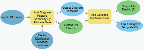

  • 图 D 显示了在折叠所有容器之前在所有开关上使用 防止相关容器折叠 功能配置模板时获得的示例逻辑示意图。
    除了包含开关的容器外,已系统折叠所有容器
    图 D - 除了包含开关的容器外,已系统折叠所有容器。
用于生成图 C 和 D 的两个模板的规则定义之间存在差异。 “逻辑示意图要素功能”规则在“折叠容器”规则之前应用。
简单折叠容器规则
在逻辑示意图要素上设置功能后的折叠容器规则

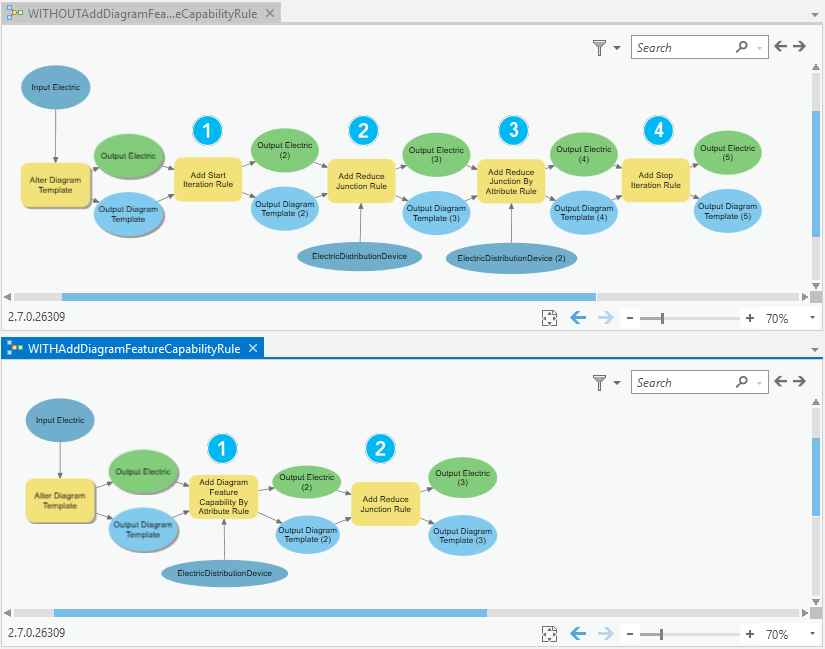

例如,假设您要减少逻辑示意图中除开关之外的所有交汇点。 有两种方法可以配置逻辑示意图构建:一种方法将不运行“添加逻辑示意图要素功能”规则,而另一种方法将运行此规则。
使用和不使用“按属性添加逻辑示意图要素功能规则”工具的逻辑示意图模板模型构建器
在不使用 按属性添加逻辑示意图要素功能规则 或 按类别添加逻辑示意图要素功能 工具的情况下,您的模型构建器必须在两个“减少交汇点”规则上进行迭代;也就是说,必须将其配置为链接四个规则,如下所示:
  • 开始迭代规则 (1)
  • 用于减少 DistributionDevice 源类之外的所有交汇点的“减少交汇点”规则 (2)
    用于减少 DistributionDevice 源类之外的所有交汇点的规则
  • 用于减少除开关之外的所有配电设备的“减少交汇点”规则 (3)
    用于减少除开关外的所有配电设备的规则
  • 停止迭代规则 (4)
使用“按属性添加逻辑示意图要素功能规则”工具时,仅需要两个规则:
  • 用于防止减少开关的“添加逻辑示意图要素功能”规则 (1)
    用于防止减少开关的规则
  • 用于减少任意源类的交汇点的“减少交汇点”规则 (2)
    用于减少任意源类的交汇点的规则

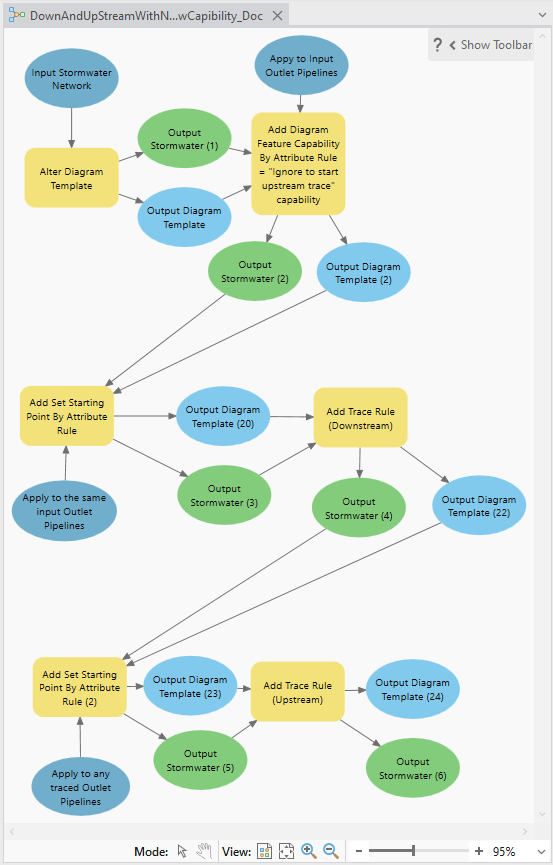

例如,假设您要创建自定义模板,用于生成以任意输入管道出口作为起点的逻辑示意图,该图将表示到这些输入管道出口的下游追踪以及仅与追踪的下游管道出口相关的上游追踪。 在这种情况下,在自定义模板规则序列的开始处,您可以将 按属性添加逻辑示意图要素功能规则 工具设置为使用 忽略以开始上游追踪 功能,从而标记任意输入管道出口,使得规则序列中后续可能配置的上游追踪忽略该出口,不将其作为起点。 创建此类逻辑示意图模板的地理处理模型应该类似于以下模型:

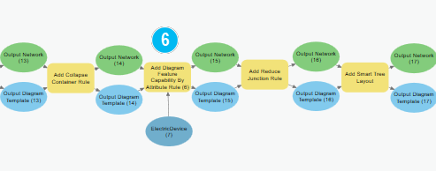

  • 在最后一个阶段,您将设置简化网络逻辑示意图的逻辑示意图规则,并对其进行布局:
    • 添加“折叠容器”规则以折叠所有容器。
    • 设置“添加逻辑示意图要素功能”规则 (6) 以防止任何服务位置设备减少。
    • 添加“减少交汇点”规则以减少任何逻辑示意图交汇点,无论其相关的网络源类如何。
    • 从顶部到底部运行智能树布局。
    逻辑示意图可防止服务位置减少,并尽可能地减少所有交汇点
