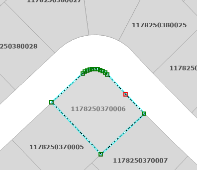

  4. 追加面后,使用 按直线和圆弧简化 地理处理工具,将面中的分段(增密)曲线边转换为真曲线。
    如果源数据中包含曲线,请使用此工具。 在构建宗地之前,必须将面中的分段曲线边转换为真曲线,从而避免每个段生成微小的单线。 该工具将使用指定容差,根据线段的序列来检测并创建真曲线。
    提示:
    将面或线追加到来自 shapefile 的要素类时,会出现分段曲线。
    分段曲线边
    建议在构建宗地之前将面上的分段曲线边转换为真曲线。
