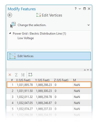

  6. 将鼠标悬停在要设置为原点折点的折点上。
  7. 当指针变为方向光标 定向光标 时,单击鼠标右键,然后单击 设置原点折点 设置原点折点
    所选折点将变为原点折点,并将显示在所选面要素或部分的几何属性表的顶行中。 折点的顺序将被保留并相应地进行更新。 如果所选要素为多部分面,则将仅更新所选部分的折点。
    几何属性表中的原点折点

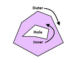

面要素由一个或多个闭合边界(或部分)定义,可将其组织为一个或多个外部边界以及零个或多个内部边界。 每个边界都由一组连续的线段组成,这些线段具有定义起点和终点的相同折点。
外部边界顺时针定向,而内部边界逆时针定向。 如果面具有内部边界,则由边界创建的区域将显示为孔洞。 同样,如果孔洞包含边界,则该区域将显示为岛屿。
面边界
从第一个折点到最后一个折点穿过外部边界,右侧的区域称为面的内部,左侧的区域称为外部。
