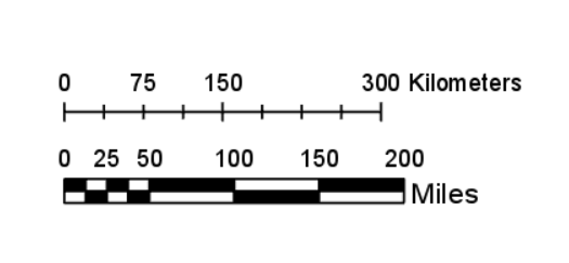

以公里和英里显示地图比例的比例尺

标记可将比例尺刻度显示为标尺上的线条。 有三种类型的标记:
  • 主刻度标记 - 在比例尺主刻度处绘制的线
  • 分刻度标记 - 在比例尺分刻度处绘制的线
  • 中点标记 - 在比例尺起点和首个主刻度之间的中点处绘制的一条线
可以在属性选项卡 上单独对每个标记类型进行符号化,方法为单击相应标记类型下的符号按钮并根据需要进行调整。 使用频率下拉列表确定要显示的标记,并使用位置下拉列表设置标记相对于比例尺的绘制位置。 例如,在比例尺上方或下方绘制的选项。
比例尺符号
您可在属性选项卡 上对比例尺进行符号化。 可用符号属性取决于所添加的比例尺类型。 某些比例尺将显示为线比例尺,而其他比例尺将显示为单一比例尺或相间比例尺。 如果您未看到所需的比例尺选项,请将比例尺更改为其他样式,方法为从选项选项卡 上的样式下拉菜单中选择选项。
对于任何比例尺类型,请使用符号按钮更改符号系统。 对于线型比例尺,您可以选中步进,以根据高度值使用带角度的线绘制比例尺。 对于条形比例尺,您可以设置高度值以确定条形的高度,然后从样式下拉菜单中选择选项,以确定备用条形符号的显示方式。 样式下拉菜单不适用于单刻度比例尺,原因在于这些比例尺不支持两种符号样式。
