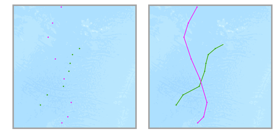

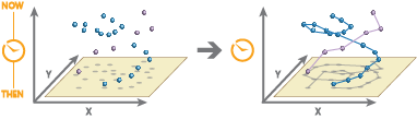

  • 输入要素将由已启用时间、且能够表示时刻的要素组成。 结果为可表示时间间隔的线或面要素。 间隔的开始和结束由轨迹中第一个和最后一个要素的时间决定。
    Input features with two distinct tracks (green and red) showing time type instant (left) and resulting tracks (right) or time type interval
    显示了具有两条不同轨迹(绿色和红色)且时间类型为时刻的输入要素(左),以及生成的轨迹(右)或时间类型为间隔的要素。

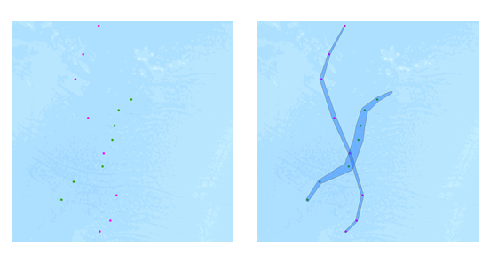

  • 您可以选择为您的输入要素应用缓冲区。 应用缓冲区时,生成的轨迹将为面要素。
    Input points with a buffer applied reconstructed into tracks
    应用了缓冲区的输入点重新构建为轨迹。

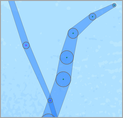

  • 缓冲输入要素时,每个输入要素都会被缓冲。 随后将生成凸包,以创建面轨迹。
    Input points (green), intermediate buffer for visualization (blue hatching), and the resulting polygonal track (blue)
    将显示输入点(绿色)、可视化中间缓冲区(蓝色影线)以及生成的面轨迹(蓝色)的示例。

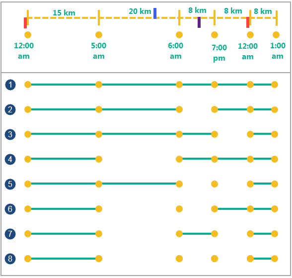

  • 可以同时应用一个、两个、三个或四个分割选项或者均不应用。 以下所有示例都使用间隙分割。 假设您应用 6 小时的时间分割、1 天的时间界限和 16 千米的距离分割,则会得到如下结果:
    Five examples of input points (green) with varying time and distance splits
    有关输入点(黄色)与多个不同时间和距离分割的 5 个示例。
    “分割”选项
    描述
    6 个具有时间和位置的输入点
    具有相同标识符的输入点。 点之间的距离标记在虚线的顶部,各点测量的时间标记在点的下方。 时间轴上有 4 处分割。 红色分割代表 1 天的时间界限分割,从 12:00 a.m. 开始 蓝色分割代表两点之间的距离大于 16 千米的距离分割。 紫色分割代表两个连续点之间的时态距离大于 6 小时的时间分割。
    Example with no time split and no distance split
    没有时间分割和没有距离分割的示例。
    Example with a time split of 6 hours
    时间分割为 6 小时的示例。 任何时间间隔超过 2 小时的要素都会分割成单独的轨迹。
    Example with a time boundary of 1 day
    时间界限为 1 天(从午夜开始)的示例。 从指定时间(此处为 12:00 a.m.)开始,以 1 天为时间间隔创建轨迹。
    Example with a distance split of 16 kilometers
    距离分割为 16 千米的示例。 任何相距大于 16 千米的要素(05:00 a.m. 和 06:00 a.m. 时的要素)都会分割成独立的轨迹。
    Example with a time split of 6 hours and a time boundary split of 1 day at 12:00 a.m.
    时间分割为 6 小时和时间界限为 1 天(从 12:00 a.m. 开始)的示例。任何相差超过 6 小时或与从 12:00 a.m. 开始的持续时间分割相交的要素都会分割成独立的轨迹。
    Example with a time split of 6 hours and a distance split of 16 kilometers
    时间分割为 6 小时和距离分割为 16 千米的示例。 任何相差大于 6 小时(06:00 a.m. 和 7:00 p.m. 时的要素)或相距大于 16 千米的要素都会分割成独立的轨迹。
    Example with a distance split of 16 kilometers and a time boundary of 1 day starting at 12:00 a.m.
    距离分割为 16 千米和时间界限为 1 天(从 12:00 a.m. 开始)的示例。任何相距大于 16 千米或与从 12:00 a.m. 开始的持续时间分割相交的要素都会被分割成独立的轨迹。
    Example with a distance split of 16 kilometers, a time split of 6 hours, and a time boundary of 1 day starting at 12:00 a.m.
    距离分割为 16 千米、时间分割为 6 小时和时间界限为 1 天(从 12:00 a.m. 开始)的示例。任何相距大于 16 千米、相差超过 6 小时或与从 12:00 a.m. 开始的持续时间分割相交的要素都会被分割成独立的轨迹。

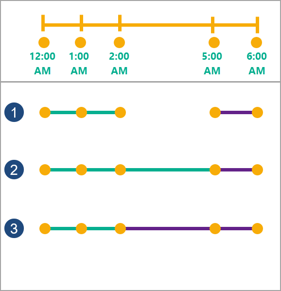

  • 使用时间分割、距离分割或分割表达式对轨迹进行分割时,可确定将如何在分割之间创建段。 轨迹分割选项适用于 ArcGIS Enterprise 10.9 或更高版本。 您具有以下几种选项:
    • 间隙 - 在分割的两个要素之间创建间隙。
    • 之后结束 - 创建在分割之后结束的段。
    • 之前开始 - 创建在分割之前结束和开始的段。
    下图显示了此分割类型的示例:
    Three types of time splits
    三种类型的时间分割显示了相同输入点(黄色)上时间分割的 3 个示例。
    “时间分割”选项
    描述
    5 个具有时间和位置的输入点
    5 个具有相同标识符的输入点。 将在虚线下方标记每个点的时间。 对于所有示例,2:00 a.m. 和 5:00 a.m. 之间存在一个分割。 每个轨迹将在轨迹上的第三个点和第四个点之间被分割为两段。 第一个轨迹为绿色,第二个轨迹为紫色。 分割轨迹的方式将由分割类型参数定义。
    间隙
    Gap split
    在分割的两个点之间存在间隙的示例。 第一个轨迹将在第三个点处结束,第二个轨迹将从第四个点处开始。 这是默认设置。
    之后完成
    Finish After split
    轨迹在分割后的第 4 个点处结束的示例。 第二个轨迹将从第四个点处开始。 此选项适用于 ArcGIS Enterprise 10.9 或更高版本。
    之前开始
    Start Before split
    轨迹在分割前的第 3 个点处分割的示例。 第二个轨迹将从第三个点处开始。 此选项适用于 ArcGIS Enterprise 10.9 或更高版本。
