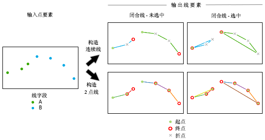

插图
点集转线工具图示

  • 线构造方法参数用于指定线要素的构造方式。 可以通过连续连接点或在排序时连接两个连续点来创建线要素。 例如,如果输入包含三个线字段值为 A 的点,四个线字段值为 B 的点,则选项预期会出现以下行为:
    • 构造连续线—将创建两条输出线,一条包含两条线段,一条包含三条线段。 如果选中闭合线参数,则将添加一条连接各线要素最后一点和起点的附加线段,以形成闭合线。
    • 构造两点线—将创建 5 条输出线,每条线均位于具有相同线字段值的连续点之间。 如果选中闭合线参数,则将添加连接具有相同线字段值的每组输入点的最后一个点和起点的附加线要素,以形成闭合形状。
