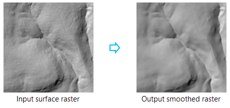

该功能可平滑表面栅格,在去除噪声的同时保留要素。
了解有关“要素保留平滑”工作原理的详细信息
插图
“要素保留平滑”工具图示
