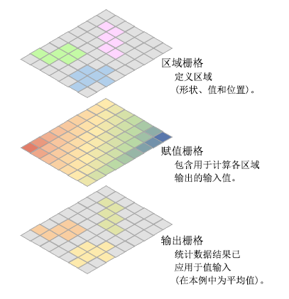

输入区域图层将定义区域的形状、值和位置,其可以是栅格或要素。 在分区操作期间,要素数据首先会被转换为栅格。 在栅格数据中,区域是所有具有相同值的像元,无论它们是否是连续。 每个区域必须具有唯一标识,并且如果其是栅格,则必须具有整型数据类型。 可以指定区域输入中唯一值的任何整型或字符串型字段来定义区域。
输入赋值栅格中包含了用于计算各区域的输出统计数据的值。 可以是整型或浮点数据型。
在以下图示中,将为每个区域识别输入值的平均值。
分区统计的输入和输出示例
将显示分区统计的输入和输出示例。 浅灰色像元表示 NoData。

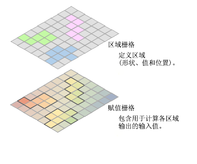

如何为栅格区域识别值栅格中的像元
为了计算统计数据,该工具首先从每个区域内的所有像元的值栅格中提取像元值。 区域内值栅格中的像元识别是通过叠加值栅格上的区域来完成的。 当区域和值输入都是相同像元大小的栅格并且像元已对齐时,将提取叠加该区域的像元的值栅格的像元值,并计算统计数据。
叠加在值栅格上的区域栅格,其中突出显示了所提取的像元

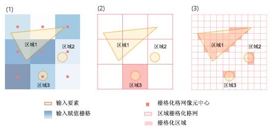

在本质上,分区操作是对两个栅格进行的栅格分析,其中一个是区域,另一个是值。 如果区域是由要素定义,则将发生内部要素到栅格的转换。 面区域的内部转换将在面转栅格工具使用像元中心法来通过值栅格的像元大小、像元对齐和空间参考栅格化输入。 当栅格化网格的像元中心都不位于要素区域内时,这可能导致输出中缺失区域的意外结果。 这种情况可能发生在小于内部区域栅格单个像元面积的区域以及较大区域中。
在下面的示例中,图 (1) 表示输入要素区域、输入赋值栅格及其像元中心。 输入要素具有三个区域(黄色形状),以下表述均为真:
  • 区域 1 大于单个像元。
  • 区域 2 和区域 3 小于一个像元。
  • 像元中心位于区域 2 之外,但在区域 3 之内。
在图 (2) 的区域栅格化过程中,因为没有像元中心位于区域 1 和区域 2 内部,只有区域 3 被栅格化,并且其他两个区域基本消失。
在计算分区统计数据的同时对要素区域进行的内部转换
显示了在计算分区统计数据的同时对要素区域进行的内部转换。
为避免区域从输出中消失,请确保每个区域都包含来自值栅格的一个或多个像元中心。 这样做的方法之一是通过在环境中指定较小的像元大小来创建更多像元中心。 默认情况下,分析像元大小为值栅格的大小。 但是,如果您在分析环境中指定的像元大小小于值栅格的像元大小,您将启用更多要被捕获的区域,如上面的图 (3) 所示。 切记指定像元大小越小,生成的输出栅格越大。 较高的分辨率输出并不一定像看起来那样高质量,因为其他详细信息实际上没有存在于输入赋值栅格中。

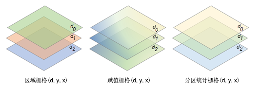

具有相同维度的多维区域和值栅格
要查找相应深度处的各种温度范围内不同海洋深度处的最大盐度,需要执行分区统计,其中多维区域代表温度区域,而多维值栅格则代表盐度。 将对具有来自值栅格的相应切片的每个区域切片执行分区操作。 输出多维栅格将具有与值栅格相同的切片数量。
在下图中,区域和值栅格中的变量具有相同的三个维度 x、y 和 d,并且维度值 d0、d1 和 d2 处的切片数相同。 输出多维栅格中的变量还将具有相同的三个维度 x、y 和 d,并且在维度值 d0、d1 和 d2 处具有相同数量的切片。
具有相同维度的多维区域和值栅格
将显示具有生成的分区统计栅格的相同维度的多维区域和值输入栅格。
可通过添加每个切片中的区域数来确定以表格显示分区统计工具输出中的记录总数。 如果 d0、d1 和 d2 深处的区域数分别为 5、4 和 3,则记录总数将为 12(因为 5 + 4 + 3 = 12)。

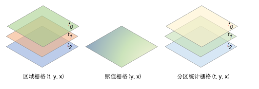

具有不同维度的多维区域和值栅格
可以通过执行分区统计来确定用于部署资产(例如,遥控操作潜水艇 (ROV))的合适位置和时间窗口,其中多维区域表示 ROV 在不同时间的潜在位置,而多维值栅格(例如混合坐标海洋模型 (HYCOM) 模型输出)表示不同深度和时间的洋流。
将使用值栅格中的每个切片为区域栅格中的每个切片执行分区操作。 通过将区域栅格中的切片数乘以值栅格中的切片数,可以确定输出多维栅格中的切片数。
在下图中,区域栅格中的变量具有三个维度 x、y 和 d,并且在维度值 d0、d1 和 d2 处具有三个切片。 值栅格中的变量具有三个维度 x、y 和 t,并且在维度值 t0 和 t1 处具有两个切片。 输出多维栅格中的变量也将具有四个维度:x、y、d 和 t。
具有不同维度的多维区域和值栅格
将显示具有生成的分区统计栅格的不同维度的多维区域和值输入栅格。
可通过将区域栅格中的深度数乘以值栅格中的时间步长数来确定区域统计工具输出中的切片总数,在本示例中,该值将为 6(3 个深度 x 2 个时间步长 = 6)。 可通过乘以每个切片中的区域数来确定以表格显示分区统计工具输出中的记录总数。 如果区域数为 5,则本示例中的记录总数将为 30(因为 5 个区域 x 3 个深度 x 2 个时间步长 = 30)。

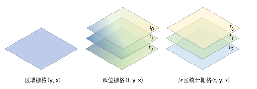

仅限多维值栅格
要查找一年中每个县每天的最高温度,将需要执行分区统计,其中多维值栅格表示每日温度,而区域栅格则表示县。 将使用相同区域栅格为值栅格中的每个切片执行分区操作。 输出多维栅格将具有与值栅格相同的切片数量。
在下图中,值栅格中的变量具有三个维度 x、y 和 t,并且在维度值 t0、t1 和 t2 处具有三个切片。 输出多维栅格中的变量还将具有相同的三个维度 x、y 和 t,并且在维度值 t0、t1 和 t2 处具有相同数量的切片。
多维值栅格处理
将显示多维值栅格处理。
可通过将区域数和值栅格中的切片数相乘来确定以表格显示分区统计工具输出中的记录总数。 如果区域数为 5,则记录总数将为 15(因为 5 x 3 =15)。
仅限多维区域栅格
要查找每个随时间变化的洪泛区类别中十年最大降水量的平均值(该平均值随着时间的推移而变化)以进行生态景观规划,将需要执行分区统计,其中多维区域栅格表示洪泛区,而价值栅格则表示十年最大降水量。 将使用相同值栅格为来自区域栅格的每个切片执行分区操作。 输出多维栅格将具有与区域栅格相同的切片数量。
在下图中,区域栅格中的变量具有三个维度 x、y 和 t,并且在维度值 t0、t1 和 t2 处具有三个切片。 输出多维栅格中的变量还将具有相同的三个维度 x、y 和 t,并且在维度值 t0、t1 和 t2 处具有相同数量的切片。
多维区域栅格处理
将显示多维区域栅格处理。
可通过将区域数和区域栅格中的切片数相乘来确定以表格显示分区统计工具输出中的记录总数。 如果区域数为 5,则记录总数将为 15(因为 5 x 3 =15)。

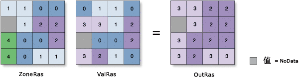

众数
  • 将每个区域中最常出现的值分配到该区域的所有像元中。
  • 当区域中的众数值存在平局(存在多个具有最高出现频率的值)时,会将值最小的平局值指定为该区域中所有像元位置的输出。
示例:
分区统计的众数图解
OutRas = ZonalStatistics(ZoneRas, "VALUE", ValRas, "MAJORITY")
