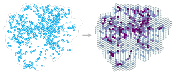

将点计数聚合到六边形图格中
将点要素聚合至图格是 GIS 领域的常用工作流,其中包括紧急呼叫统计、服务中断分析与气温数据聚合。 该方法还可优化大量点集的可视化效果,并通过模糊单点的位置与属性取值实现隐私保护。 但是,虽然应用广泛,但关于这些图格大小的设置,目前却几乎没有指导信息。 实际上,在选择图格大小时,人们往往会根据方便程度来决定(例如,使用一个整数),或者选择能够呈现最佳视觉效果的图格大小。 但是,比例的选择会同时影响可检测内容及其解读方式(可塑性区域单元问题的示例),因此必须制定合理且可复现的决策。 同时,评估结果对图格大小的敏感程度也十分重要:若采用更大或更小的图格尺寸,是否会得到不同的模式和结论?

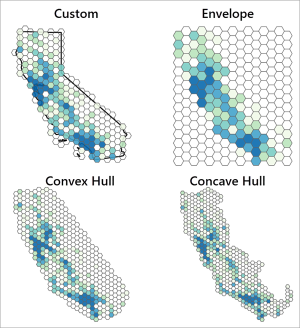

如果未知合适的聚合边界,则可以使用凹包、凸包或包络选项自动创建边界(有关详细信息,请参阅最小边界几何)。 当使用自动创建的边界时,您应该始终直观地评估该边界是否充分代表了这些点。 如果边界不合适,请使用其他选项或者以交互方式绘制能够更好地代表点的边界。
下图显示了使用聚合边界参数的所有选项得到的相同数据的图格大小。 自定义选项将使用已在其中采集点的实际边界。 对于其他数据集(尤其是包含空间异常值的数据集),产生的图格大小和模式的差异可能会更加极端。

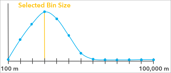

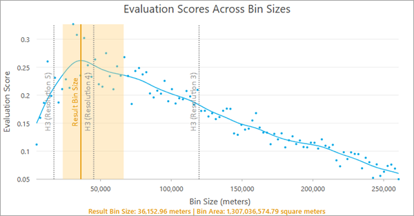

不同图格大小的评估得分图表将显示所有已检验图格大小的评估得分。 图表中的蓝点是图格大小的原始评估得分,通过样条曲线(蓝色曲线)对其进行了平滑处理。 蓝色曲线的最大值是建议的图格大小,由垂直橙色线指示。 建议图格大小周围也会显示一个浅橙色的置信区间,此范围内的任何图格大小的评估得分都不会显著低于建议图格大小,因此可以选择此范围内的任何值(例如,选择一个整数),而不会显著降低评估得分。
不同图格大小的评估得分图表
建议图格大小和每个图格的关联区域将显示在图表底部。 对于正方形图格,图格大小是指每个正方形的宽度或高度;对于六边形图格,图格大小是指每个六边形的高度(即从一个平边到对面平边的距离)。 若同时指定了时间字段与时间间隔,界面中也将显示时间间隔信息。

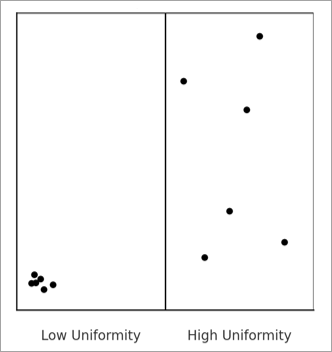

内部均匀性指标用于衡量点在生成的图格内是否呈现均匀分布状态。 例如,在下图中,左侧图格中的点高度聚集于角落区域,而右侧图格中的点呈现随机均匀的散布状态,因此右侧图格的内部均匀性更高。
内部均匀性示例
确保内部均匀性的重要意义在于避免因图格大小选择不当而隐藏重要局部模式。 如果图格内的点形成明显聚类或模式,则采用单一计数或平均值对其进行汇总可能导致分析结论失真。 此指标用于检查每个图格内的点是否随机排列,如果满足此条件,则表明图格能够公平且具有代表性地概括其内部包含的点。 当多个图格显示结构化模式时,这表明当前图格大小可能过大,由此隐藏图格内部的重要模式。

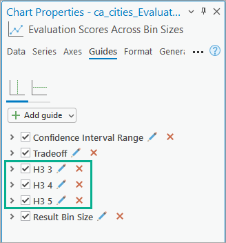

该工具不支持将数据聚合到 H3 六边形中。 但是,将数据聚合到六边形中时,可以在不同图格大小的评估得分图表中显示关联的 H3 分辨率作为参考线。 默认情况下,将禁用参考线,但您可以在图表属性窗格的参考线选项卡上将其启用。
H3 六边形图表属性
启用后,参考线(灰色垂直虚线)可以帮助您查看处于检验图格大小范围内的 H3 分辨率的评估得分,并选择最适合您数据的分辨率。 例如,在下图中,H3 分辨率 4 的评估得分最高,其值最接近建议图格大小,并且也位于置信区间内。
