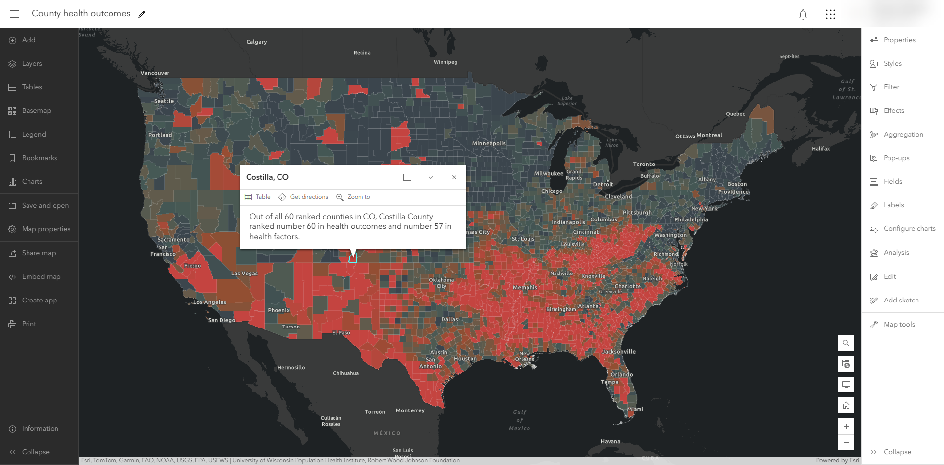

Map Viewer enthält zwei vertikale Werkzeugleisten: die (dunkle) Werkzeugleiste Inhalt und die (helle) Werkzeugleiste Einstellungen. Verwenden Sie die Werkzeugleiste Inhalt, um den Karteninhalt zu verwalten und anzuzeigen und um mit der Karte zu arbeiten. Verwenden Sie die Werkzeugleiste Einstellungen, um Optionen zum Konfigurieren von und Interagieren mit Karten-Layern und anderen Komponenten der Karte aufzurufen.
Karte der Gesundheitsdaten der Countys im neuen Map Viewer mit den angezeigten Werkzeugleisten "Inhalt" und "Einstellungen"
Verwenden Sie die Schaltflächen Erweitern und Ausblenden unten auf den Werkzeugleisten (z. B. und auf der Werkzeugleiste Einstellungen), um sie ein- oder auszublenden. Sie können auch die Schaltfläche Bedienoberfläche ausblenden  auf der Karte verwenden, um beide Werkzeugleisten auf einmal auszublenden und den Bereich für die Arbeit mit der Karte zu maximieren.

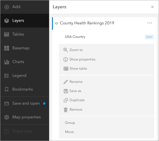

Layer in der Karte werden in der gleichen Reihenfolge dargestellt, in der sie im Bereich Layer angezeigt werden. Sie können Layer organisieren, damit sie in einer beliebigen Reihenfolge dargestellt werden. Außerdem können Sie Layer ausblenden  oder Layer anzeigen  zum Ausblenden bzw. Anzeigen einzelner Layer verwenden. Durch Klicken auf Optionen  können Sie außerdem eine Liste von Optionen für den Layer einblenden und die Layer-Eigenschaften anzeigen.
Bereich "Layer"

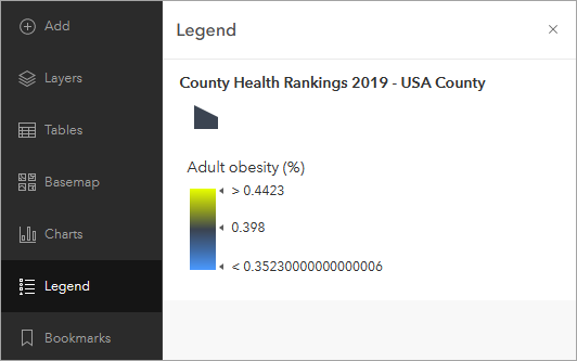

Einige Layer verfügen über Symbolisierung, die in einer Legende angezeigt wird. Zeigen Sie den Bereich Legende an, um zu sehen, wie der Daten-Layer auf der Karte dargestellt wird.
Bereich "Legende"
