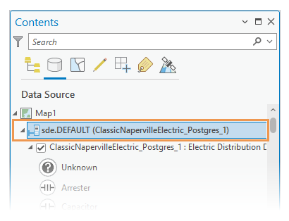

  2. Klicken Sie im Bereich Inhalt auf die Registerkarte Nach Datenquelle auflisten und dann auf den Feature-Service, z. B. SDE.DEFAULT (ClassicNapervilleElectric_Postgres_1).
    Bereich "Inhalt"
    Die Registerkarte Versionierung wird auf dem Menüband angezeigt.

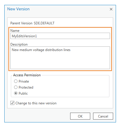

  3. Klicken Sie auf dem Menüband auf die Registerkarte Versionierung. Klicken Sie in der Gruppe Versionierung auf Neue Version .
    Das Dialogfeld Neue Version wird angezeigt.
  4. Klicken Sie im Dialogfeld Neue Version in das Textfeld Name, und geben Sie einen Namen für die Version ein, die Sie erstellen.
    Um die Version genauer zu beschreiben, klicken Sie in das Textfeld Beschreibung, und geben Sie einen kurzen Text ein, der den Zweck der neuen Version beschreibt.
    Neue Version
  5. Klicken Sie im Bereich Zugriffsberechtigung auf eine der folgenden Optionen:
    Privat
    Nur der Besitzer oder der Geodatabase-Administrator kann die Version anzeigen oder ändern.
    Geschützt
    Jeder Benutzer kann die Version anzeigen, sie kann jedoch nur vom Besitzer oder Geodatabase-Administrator geändert werden.
    Öffentlich
    Jeder Benutzer kann die Version mit Lese-/Schreibberechtigungen (Aktualisieren, Einfügen und Löschen) anzeigen oder bearbeiten.
  6. Aktivieren Sie das Kontrollkästchen In diese neue Version ändern.
  7. Klicken Sie auf OK.

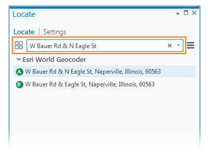

  1. Klicken Sie auf dem Menüband auf die Registerkarte Karte. Klicken Sie in der Gruppe Abfrage auf Suchen .
  2. Geben Sie im Bereich Suchen die Adresse oder Straßenkreuzung ein, z. B. W Bauer Rd & N Eagle St, und drücken Sie die EINGABETASTE.
    Es wird eine Liste der Adressenkandidaten in dem Bereich angezeigt.
    Bereich "Suchen"
  3. Doppelklicken Sie auf den Adressenkandidaten.
    Klicken Sie alternativ mit der rechten Maustaste, und klicken Sie auf Zoomen auf oder Schwenken auf .
    Die Karte zoomt oder schwenkt auf die Adresse oder den Straßennamen.

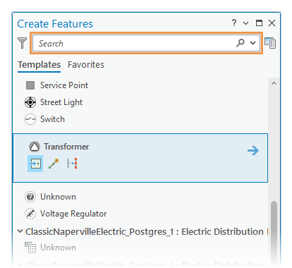

  2. Klicken Sie auf der Registerkarte Bearbeiten in der Gruppe Features auf Erstellen .
    Der Bereich Features erstellen wird angezeigt.
  3. Klicken Sie im Bereich Features erstellen auf eine Feature-Vorlage, mit der Netzwerk-Features erstellt werden.
    Um eine Feature-Vorlage zu finden, die ein bestimmtes Wort oder einen bestimmten Ausdruck enthält, klicken Sie auf das Suchfeld , und geben Sie Ihre Suchkriterien ein. Bei der Suche muss nicht auf die Groß-/Kleinschreibung geachtet werden.
    Bereich "Features erstellen"

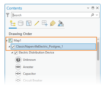

  1. Klicken Sie im Bereich Inhalt auf die Registerkarte Nach Darstellungsreihenfolge auflisten , und klicken Sie auf den bearbeiteten Versorgungsnetz-Feature-Layer.
    Um Eigenschaften von Netzwerk-Feature-Layern wie Regeln und Zuordnungen anzuzeigen, klicken Sie mit der rechten Maustaste auf den Layer, und klicken Sie auf Eigenschaften .
    Bereich "Inhalt"

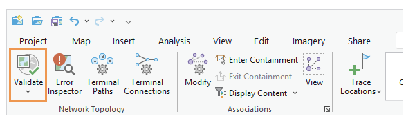

  2. Klicken Sie im Menüband auf die Registerkarte Versorgungsnetz. Klicken Sie in der Gruppe Netzwerk-Topologie auf den Dropdown-Pfeil Überprüfen und dann auf Aktuelle Ausdehnung .
    Überprüfen
    Die Netzwerk-Topologie wird überprüft, und die Dirty Areas werden gelöscht.
