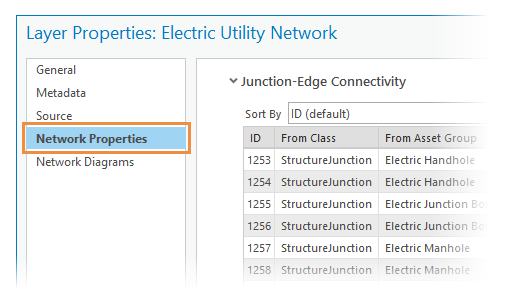

Um die Konnektivitätsregeln anzuzeigen, klicken Sie mit der rechten Maustaste auf das Netzwerk im Bereich Inhalt, wählen Eigenschaften aus und klicken auf die Registerkarte Netzwerkeigenschaften.

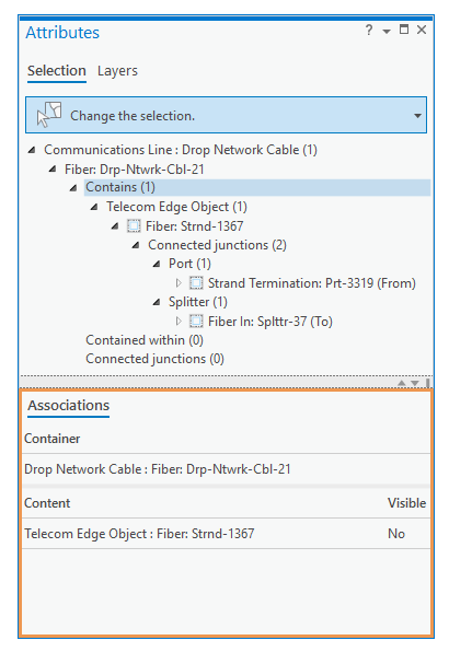

Um im Bereich Attribute Attribute von Versorgungsnetzen anzuzeigen und zu bearbeiten, wählen Sie das Feature aus, und blenden Sie die Auswahl in der Strukturansicht ein. Unter dem ausgewählten Feature oder Objekt werden Zuordnungen angezeigt. Diese geben die Gesamtzahl der zugeordneten untergeordneten Features bzw. Unterobjekte an.
Bereich "Attribute"

Anzeigen von ausgehenden/eingehenden Netzwerkinformationen
Klicken Sie in der Strukturansicht auf ein Knoten- oder Kantenobjekt.
Die Registerkarte Zuordnungen.

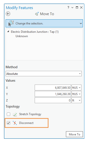

Trennt verschobene Features von der Netzwerk-Topologie. Dieser Befehl ist bei Bearbeitungswerkzeugen verfügbar, die die Position oder Geometrie von Features ändern, die mit einem Versorgungsnetz verbunden sind:
Klicken Sie auf der Werkzeugleiste für das aktive Bearbeitungswerkzeug auf die Schaltfläche Verbindung trennen , um diesen Befehl zu aktivieren oder zu deaktivieren.
Verbindung trennen

Verschieben nach Verschieben nach
Mit "Features verschieben" werden Features an eine angegebene Koordinatenposition oder entsprechend einem Versatzabstand oder entsprechend einem Versatzabstand und einer Versatzrichtung verschoben. Dieses Werkzeug ist im Bereich Features ändern verfügbar.
Verschieben nach "Verbindung trennen"
