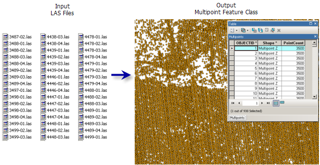

Abbildung
Abbildung: Werkzeug "LAS in Multipoint"
