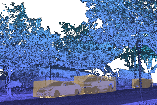

  • Die Trainingsdaten für die Punktwolken-Objekterkennung werden von einem Verzeichnis mit der Erweiterung .pcotd definiert, das zwei Unterverzeichnisse aufweist: Eines enthält die Daten, die zum Trainieren des Modells verwendet werden, und das andere enthält Daten, die zum Validieren des Modells während des Trainingsprozesses verwendet werden. Es muss immer eine Eingabepunktwolke zusammen mit gesonderten Multipatch-Features, die die Rahmen von Objekten zum Trainieren und Validieren darstellen, angegeben werden. Ein Grenzpolygon muss angegeben werden, um die Daten zu begrenzen, die für das Training exportiert werden. Die Validierungsdaten können wie folgt definiert werden:

  • Nehmen Sie jeden Objekttyp, der in der Punktwolke vorhanden ist, in einen Multipatch-Rahmen auf. Nicht identifizierte Objekte in den Trainings- oder Validierungsdaten bewirken, dass das Modell nicht effektiv lernen kann, wie das Objekt identifiziert wird. Wenn die Punktwolke nicht identifizierte Objekte enthält, verwenden Sie Grenz-Features, um die exportierten Training-Datasets auf Orte zu begrenzen, an denen sich Objekte ordnungsgemäß in einem Rahmen befinden.
  • Die Punkte, welche die Objekte darstellen, müssen nicht klassifiziert werden, um im Training-Dataset für die Objekterkennung verwendet zu werden. Dadurch wird das Beschriften der Objekte vereinfacht, indem nur Rahmen als Multipatch-Features erstellt werden. Rahmen können durch interaktive 3D-Bearbeitung einer Multipatch-Feature-Class generiert werden. Wenn Objekte jedoch durch klassifizierte Punktwolken dargestellt werden, können Rahmen für diese Punkte mit dem Werkzeug Objekte aus Punktwolke extrahieren erstellt werden.
