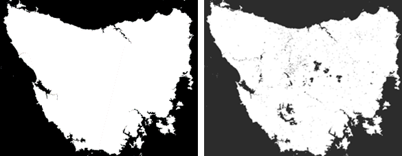

  • Mit dem Parameter Flutfüllung aus Bildbegrenzung können Sie angeben, ob Pixel innerhalb der Maskierungsgrenze als Hintergrund klassifiziert werden.
  • Verwenden Sie den Parameter Flutfüllung aus Bildbegrenzung, wenn Sie die Maske einer Insel erstellen möchten und die Wasserpixel auf der Insel als Maskenwerte beibehalten möchten. Das Werkzeug führt eine Flutfüllung für die Wasserpixel aus und endet bei Erreichen der Landpixel. Die Grenzen der Ausgabe-Maskierung bleiben bestehen.
    Ergebnisse des Parameters "Flutfüllung aus Bildbegrenzung"
    Parameter "Flutfüllung aus Bildbegrenzung" aktiviert (erstes Bild) und deaktiviert (zweites Bild).
(Optional)
Gibt an, wie die Hintergrundpixelwerte bestimmt werden.
  • Aktiviert—Hintergrundpixelwerte werden durch die Flutfülloperation bestimmt, bei der die verbundenen Pixel von der Bildbegrenzung aus in Richtung Maskenbegrenzung gefüllt werden. Pixel innerhalb der Maske werden unabhängig von ihrem Wert nicht in Hintergrundpixel umgewandelt.
  • Deaktiviert—Hintergrundpixelwerte werden durch den angegebenen Hintergrundwert bestimmt. Dies ist die Standardeinstellung.
