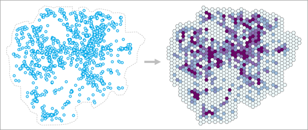

Punktanzahlen in Hexagonabschnitten aggregieren
Das Aggregieren von Punkten in Abschnitten, beispielsweise das Aggregieren von Notrufen, Serviceausfällen und Temperaturen, ist ein gängiger GIS-Workflow. Es wird auch verwendet, um große Punktgruppen besser sichtbar zu machen und den Datenschutz zu gewährleisten, indem einzelne Punktpositionen und Werte unkenntlich gemacht werden. Trotz der vielen Anwendungsmöglichkeiten gibt es jedoch relativ wenige Richtlinien dafür, wie groß diese Abschnitte sein sollten. In der Praxis werden die Abschnittsgrößen oft danach ausgewählt, was am einfachsten ist (z. B. Verwendung einer runden Zahl), oder danach, welche Abschnittsgröße die optisch ansprechendsten Ergebnisse liefert. Die Wahl des Maßstabs beeinflusst jedoch sowohl das, was Sie erkennen können, als auch die Interpretation (ein Beispiel für das "Modifiable Areal Unit Problem"). Daher ist es wichtig, begründbare und reproduzierbare Entscheidungen zu treffen. Wichtig ist auch, dass Sie charakterisieren, wie stark die Ergebnisse von der Abschnittsgröße beeinflusst werden: Würde die Verwendung größerer oder kleinerer Abschnitte zu anderen Mustern und Schlussfolgerungen führen?

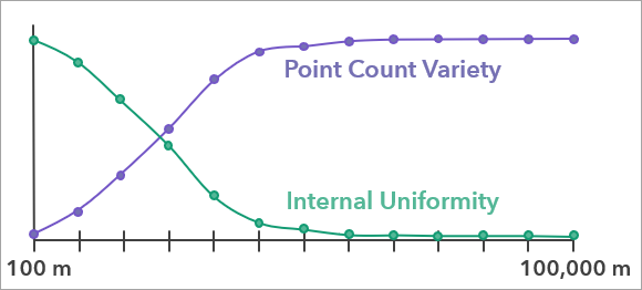

Kurven für die Varianz der Punktanzahlen und die interne Einheitlichkeit
Diese beiden Kennwerte (jeweils Werte zwischen 0 und 1) werden dann miteinander multipliziert, sodass sich für jede Abschnittsgröße ein einziges Auswertungsergebnis ergibt. Das Werkzeug empfiehlt die Abschnittsgröße mit dem höchsten Auswertungsergebnis. Der Kurve für die Auswertungsergebnisse können Sie auch entnehmen, wie andere Abschnittsgrößen im Vergleich zur empfohlenen Abschnittsgröße bewertet wurden.

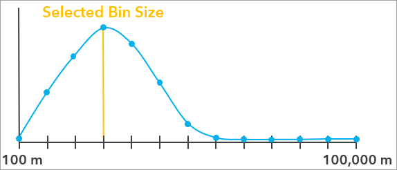

Weitere Informationen zu Auswertungsergebnissen und ihrer Berechnung finden Sie weiter unten im Abschnitt Zusätzliche Details zur Auswertung von Abschnittsgrößen.

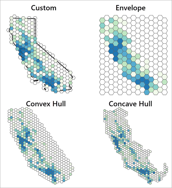

Wenn eine geeignete Aggregationsgrenze für den Punkt bekannt ist (beispielsweise eine Stadtgrenze), wählen Sie die Option Benutzerdefinierte Polygone aus, und geben Sie die Grenze im Parameter Benutzerdefinierte Polygone an. Sie können das Aggregationsgrenzenpolygon auch mit Interaktive Feature-Eingabe zeichnen.
Wenn keine geeignete Aggregationsgrenze bekannt ist, kann die Grenze mit der Option Konkave Hülle, Konvexe Hülle oder Envelope automatisch erstellt werden (weitere Informationen finden Sie unter Minimale Begrenzungsgeometrie). Bei Verwendung einer automatisch erstellten Grenze sollten Sie immer visuell beurteilen, ob die Grenze die Punkte adäquat darstellt. Wenn die Grenze nicht geeignet ist, verwenden Sie eine andere Option, oder zeichnen Sie interaktiv eine Grenze, die die Punkte besser darstellt.
Die folgende Abbildung zeigt die resultierenden Abschnittsgrößen für die gleichen Daten mit allen Optionen des Parameters Aggregationsgrenze. Bei der benutzerdefinierten Option wird die tatsächliche Grenze verwendet, innerhalb derer die Punkte erfasst wurden. Bei anderen Datasets (insbesondere solchen mit räumlichen Ausreißern) können die Unterschiede bei den resultierenden Abschnittsgrößen und Mustern noch extremer sein.

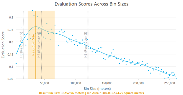

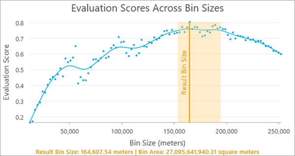

Diagramm "Auswertungsergebnisse in allen Abschnittsgrößen"
Das Diagramm Auswertungsergebnisse in allen Abschnittsgrößen zeigt die Auswertungsergebnisse für alle getesteten Abschnittsgrößen an. Die blauen Punkte im Diagramm stellen die unverarbeiteten Auswertungsergebnisse für die Abschnittsgrößen dar. Sie wurden mit einem Spline (der blauen Kurve) geglättet. Der größte Wert der blauen Kurve ist die empfohlene Abschnittsgröße. Er ist mit einer vertikalen orangefarbenen Linie gekennzeichnet. Außerdem wird um die empfohlene Abschnittsgröße herum ein heller orangefarbener Konfidenzbereich angezeigt. Alle Abschnittsgrößen in diesem Bereich haben ein Auswertungsergebnis, das nicht signifikant niedriger als die empfohlene Abschnittsgröße ist. Sie können also einen beliebigen Wert (z. B. eine runde Zahl) in diesem Bereich auswählen, ohne dass sich das Auswertungsergebnis signifikant verringert.
Die empfohlene Abschnittsgröße und die zugehörige Fläche jedes Abschnitts werden unten im Diagramm angezeigt. Bei Quadratabschnitten entspricht die Abschnittsgröße der Breite oder Höhe jedes Quadrats. Bei Hexagonen entspricht sie der Höhe jedes Hexagons (dem Abstand zwischen der flachen Kante und der gegenüberliegenden flachen Kante). Wenn ein Zeitfeld und ein Zeitintervall bereitgestellt werden, wird auch dieses Zeitintervall angezeigt.
Hinweis:
Die kleinste getestete Abschnittsgröße (der Minimalwert der X-Achse) ist die Abschnittsgröße, die zu 20 Abschnitten für jeden Eingabepunkt führt. (Mit anderen Worten: Die Abschnitte sind so klein, dass mehr als 95 Prozent von ihnen keine Punkte enthalten.). Die größte Abschnittsgröße (der Maximalwert der X-Achse) entspricht 25 Prozent der X- oder Y-Ausdehnung der Aggregationsgrenze, je nachdem, was größer ist. Das Werkzeug testet 100 Abschnittsgrößen, die gleichmäßig zwischen Minimum und Maximum inkrementiert wurden.

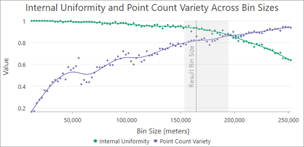

Diagramm "Interne Einheitlichkeit und Varianz der Punktanzahl in allen Abschnittsgrößen"
Beim Aggregieren der Punktanzahlen ohne Analysefeld zeigt das Diagramm Interne Einheitlichkeit und Varianz der Punktanzahl in allen Abschnittsgrößen die beiden Kriterien an, die kombiniert wurden, um die Auswertungsergebnisse zu erhalten. Für jede getestete Abschnittsgröße zeigt eine grüne Kurve das Ergebnis für die interne Einheitlichkeit und eine violette Kurve das Ergebnis für die Varianz der Punktanzahl an. Normalerweise nimmt die grüne Kurve ab und die violette Kurve zu. Zu Kontextzwecken werden außerdem die empfohlene Abschnittsgröße und das Konfidenzintervall angezeigt. Die empfohlene Abschnittsgröße weist in der Regel für beide Kriterien angemessene Ergebnisse auf, was auf ein ausgewogenes Verhältnis zwischen den gegensätzlichen Kriterien hindeutet. Weitere Informationen zu den einzelnen Kriterien finden Sie weiter unten im Abschnitt Zusätzliche Details zur Auswertung von Abschnittsgrößen.

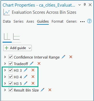

Das Werkzeug lässt keine Aggregation in H3-Hexagone zu. Sie können jedoch bei der Aggregation in Hexagone die zugehörigen H3-Auflösungen als Führungslinien im Diagramm Auswertungsergebnisse in allen Abschnittsgrößen anzeigen. Die Führungslinien sind standardmäßig deaktiviert, Sie können sie jedoch auf der Registerkarte Führungslinien im Bereich Diagrammeigenschaften aktivieren.
Diagrammeigenschaften für H3-Hexagone
Wen die Führungslinien (gestrichelte graue vertikale Linien) aktiviert sind, können Sie die Auswertungsergebnisse der H3-Auflösungen sehen, die im Bereich der getesteten Abschnittsgrößen liegen, und die für die Daten am besten geeignete Auflösung auswählen. In der folgenden Abbildung hat H3-Auflösung 4 das höchste Auswertungsergebnis, liegt der empfohlenen Abschnittsgröße am nächsten und befindet sich im Konfidenzintervall.
