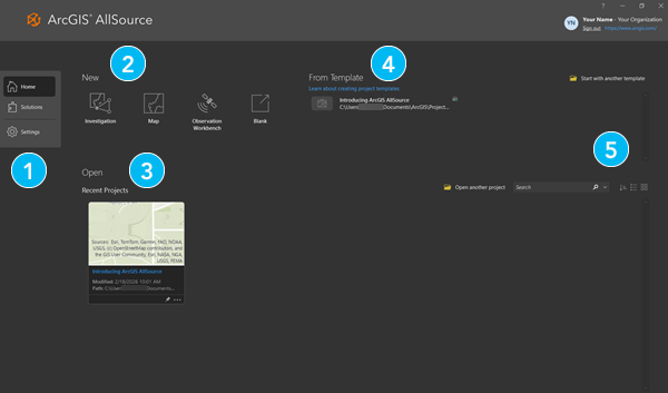

Página de inicio
Al iniciarse, ArcGIS AllSource se abre en la página Inicio . La Página de inicio es donde podrá crear proyectos, abrir proyectos y abrir plantillas.
Página de inicio con un proyecto reciente
Elemento
Descripción
1
Utilice el menú Inicio para navegar entre las páginas Inicio y Soluciones . Cambie las propiedades de la aplicación y modifique el comportamiento predeterminado con Configuración .
2
Haga clic en una plantilla predeterminada para iniciar un nuevo proyecto.
3
Haga clic en un proyecto reciente para abrirlo. Para abrir un proyecto que no aparezca en la lista, haga clic en Abrir otro proyecto .
4
Haga clic en una plantilla reciente para iniciar un nuevo proyecto a partir de una plantilla personalizada. Para iniciar un proyecto a partir de una plantilla que no aparece en la lista, haga clic en Abrir otra plantilla .
5
Haga clic en Lista o en Teselas para mostrar proyectos según sus preferencias.

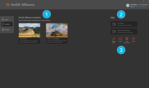

Página de soluciones
La página Soluciones contiene plantillas de proyectos listas para iniciar un nuevo flujo de trabajo. Estas soluciones pueden utilizarse tanto en entornos con conexión a Internet como sin ella, y cuentan con documentación de ayuda y recursos de la aplicación para facilitar los primeros pasos.
Desglose de la página de soluciones
Elemento
Descripción
1
2
Haga clic en una tarjeta para abrir la ayuda correspondiente.
3
Obtenga información sobre los flujos de trabajo de ArcGIS AllSource, únase a debates en la Comunidad de Esri e inicie el sistema de ayuda local.

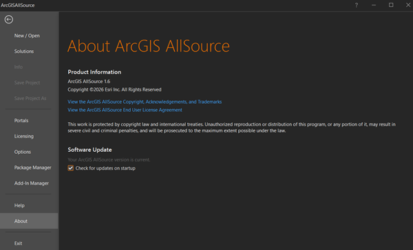

Ayuda
Abra el sistema de ayuda.
Acerca de
Consulte información sobre su versión de ArcGIS AllSource.
