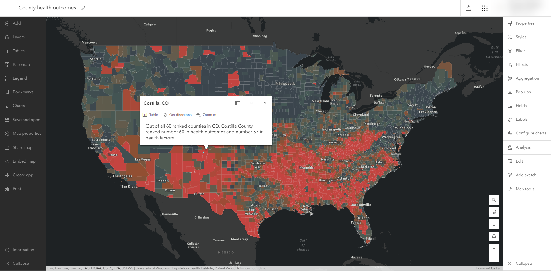

Map Viewer incluye dos barras de herramientas verticales: la barra de herramientas Contenido (oscura) y la barra de herramientas Configuración (clara). Use la barra de herramientas Contenido para administrar y ver el contenido del mapa y trabajar con el mapa. Utilice la barra de herramientas Configuración para acceder a opciones para configurar e interactuar con capas de mapa y otros componentes del mapa.
Mapa de desenlaces en salud de los condados en el nuevo Map Viewer con las barras de herramientas Contenido y Configuración mostradas
Utilice los botones Expandir y Contraer de la parte inferior de cada barra de herramientas (por ejemplo, y en la barra de herramientas Configuración) para expandirlos o contraerlos. También puede utilizar el botón Ocultar interfaz del mapa para contraer ambas barras de herramientas a la vez y maximizar el espacio para trabajar con el mapa.

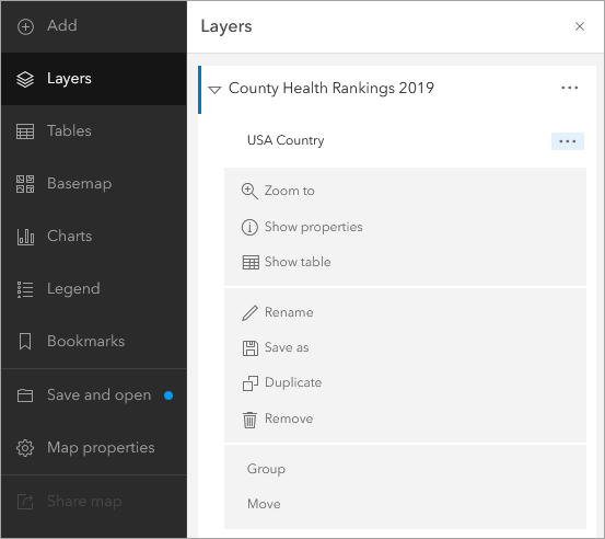

Administre y vea los componentes clave del mapa utilizando los botones de la barra de herramientas Contenido (oscura). Por ejemplo, puede cambiar el mapa base y agregar capas. Haga clic en el botón Capas para ver qué capas están en el mapa.
Las capas del mapa se dibujan en el mismo orden en el que aparecen en el panel Capas. Puede organizar las capas para dibujarlas en cualquier orden y hacer clic en Ocultar capa o Mostrar capa para ocultar o mostrar, respectivamente, capas individuales. También puede hacer clic en Opciones para expandir una lista de opciones para la capa y ver las propiedades de la capa.
Panel Capas

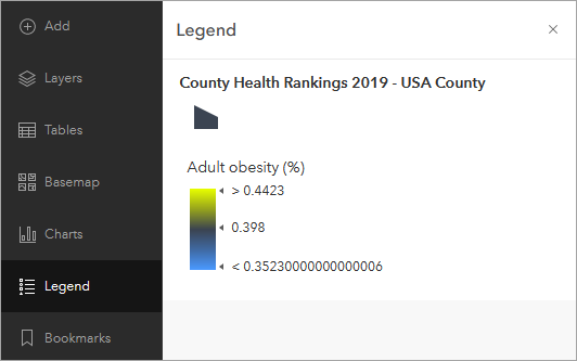

Algunas capas tienen simbología que aparece en una leyenda. Visualice el panel Leyenda para ver cómo se representa la capa de datos en el mapa.
Panel Leyenda
