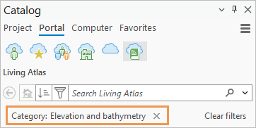

  3. Haga clic en la pestaña Living Atlas .
  4. Junto al cuadro de búsqueda, haga clic en Filtro .
  5. En la lista desplegable, expanda Categorías y luego expanda Entorno. Haga clic en Elevación y batimetría.
    Menú de categorías de Living Atlas
  6. En la parte superior de la lista desplegable, haga clic en Cerrar.
    En el panel Catálogo, la lista de elementos de ArcGIS Living Atlas está filtrada para mostrar mapas y capas relacionadas con la elevación. Encima de la lista de elementos aparece una ficha de filtro etiquetado como Categoría: Elevación y batimetría.
    El panel Catálogo muestra la ficha de filtro

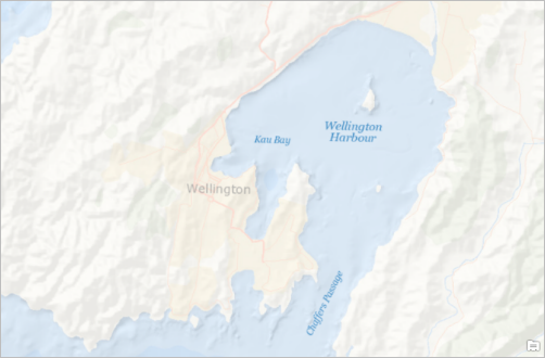

  10. En la cinta, haga clic en la pestaña Mapa. En el grupo Navegar, haga clic en Extensión anterior para volver a Wellington.
  11. En el panel Contenido, arrastre la capa World Hillshade debajo de la capa World Ocean Base.
    Se ha aplicado la transparencia parcial a la capa World Ocean Base, por lo que la capa World Hillshade está visible a través de ella. Puede desactivar y activar la capa World Hillshade en el panel Contenido para ver las diferencias en los detalles del terreno.

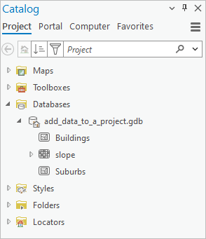

  1. En el panel Catálogo, haga clic en la pestaña Proyecto. Vaya a Bases de datos > add_data_to_a_project.gdb.
    Panel Catálogo con la carpeta Bases de datos expandida
    La geodatabase contiene dos clases de entidades (Buildings y Suburbs) y un dataset ráster (pendiente). Agregará los datos de Suburbs al mapa.

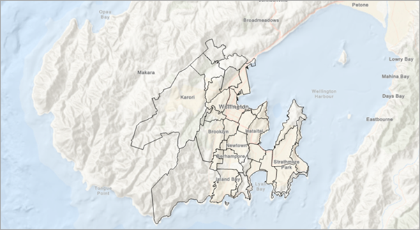

    La capa Suburbs tiene un color de relleno sólido que impide ver el mapa base que hay debajo de ella. Cambiará el color de relleno y el contorno del símbolo.
  5. En el panel Contenido, haga clic con el botón derecho en la capa Suburbs y haga clic en Simbología .
    Aparece el panel Simbología. En la parte superior del panel, está seleccionada la pestaña Simbología principal . El método de simbología principal es Símbolo único, lo que significa que todas las entidades de la capa tienen el mismo símbolo.
  6. En el panel Simbología, haga clic en el símbolo de la capa.
    El panel cambia para mostrar las opciones de formato de símbolos. En la pestaña Galería, puede localizar o buscar símbolos. En la pestaña Propiedades, puede cambiar las propiedades del símbolo actual.
  7. En el panel Simbología, debajo de Dar formato al símbolo de polígono, haga clic en la pestaña Propiedades.
  8. En la pestaña Símbolo , en Apariencia, haga clic en la flecha desplegable Color y, luego, en Sin color.
  9. Haga clic en la flecha desplegable Color de contorno y seleccione Negro.
    Paleta de colores con Negro indicado (fila 10, columna 1).
  10. En la parte inferior del panel, haga clic en Aplicar.

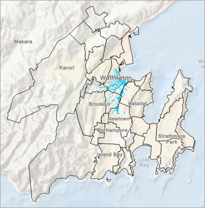

  2. Haga clic con el botón derecho en Flood_Zone_Wellington.shp y haga clic en Agregar al mapa actual .
  3. En el panel Contenido, arrastre la capa Flood_Zone_Wellington debajo de la capa Suburbs.
  4. En el panel Contenido, haga clic en el símbolo de la capa Flood_Zone_Wellington.
    Sugerencia:
    Al hacer clic en un símbolo en el panel Contenido, se abre el panel Simbología en las opciones de formato de símbolo.
  5. En el panel Simbología, debajo de Dar formato al símbolo de polígono, haga clic en la pestaña Propiedades, en caso necesario.
  6. En la pestaña Símbolo , en Apariencia, haga clic en la flecha desplegable Color y luego en Azul gran cielo.
    Paleta de colores con Azul gran cielo indicado (fila 3, columna 9).
  7. En el cuadro Ancho de contorno, resalte el valor predeterminado y escriba 0. Pulse la tecla Intro y haga clic en Aplicar.
    El mapa muestra que la mayor parte de la zona con riesgo de inundaciones se encuentra dentro de la misma área residencial.

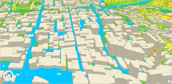

Visualizar los datos en 3D
Verá los datos en una escena 3D de Wellington para visualizar mejor el impacto potencial de las inundaciones en el área residencial de Te Aro. La escena contiene un mapa base topográfico y una capa de edificios. Copiará y pegará la capa de la zona inundable desde el mapa. También agregará un dataset de pendiente de la geodatabase predeterminada.
  1. En el panel Contenido, haga clic con el botón derecho en la capa Flood_Zone_Wellington y haga clic en Copiar .
  2. Haga clic en la pestaña de la vista Wellington 3D para que la escena pase a estar activa.
    Pestaña de vista Wellington 3D
  3. En el panel Contenido, en Orden de dibujo, haga clic con el botón derecho en el nombre de escena Wellington 3D y haga clic en Pegar .
    La capa se agrega a la escena y aparece en el panel Contenido, bajo el encabezado Capas 2D.
    Nota:
    Aparece una capa bajo el encabezado Capas 3D si se le han aplicado propiedades de dibujo 3D, como extrusión, o si sus datos de origen almacenan valores de elevación (valores z). De lo contrario, aparece bajo el encabezado Capas 2D.
  4. En el panel Catálogo, vaya a Bases de datos > add_data_to_a_project.gdb. Arrastre el dataset pendiente sobre la escena.
    La simbología predeterminada de la capa es un esquema de colores de negro a blanco. Lo cambiará a un esquema de colores convencional para pendiente.
  5. En el panel Contenido, haga clic en el símbolo de la capa pendiente (el esquema de color de negro a blanco).
  6. En el panel Simbología, haga clic en la flecha desplegable Esquema de color. En la parte inferior de la lista desplegable, haga clic en Más esquemas de color.
    Aparece el cuadro de diálogo Elegir un esquema de color.
  7. En el cuadro de búsqueda, escriba Pendiente y pulse la tecla Intro.
  8. Haga clic en el esquema de colores Pendiente (de verde vivo a rojo vivo) y haga clic en Aceptar.

    El proyecto contiene dos marcadores que le ayudan a explorar la zona inundación.
  9. En la cinta, haga clic en la pestaña Mapa si es necesario. En el grupo Navegar, haga clic en Marcadores . En Wellington 3D Bookmarks, haga clic en Flood View 1.
    Edificios y zona inundable del área residencial de Te Aro
    La escena aplica el zoom al marcador. En la esquina inferior izquierda de la vista, fíjese en la dirección de la flecha de norte en el navegador en pantalla . Su vista está orientada hacia el sur o ligeramente hacia el suroeste. En apariencia, la inundación afectaría a la mayoría de los edificios del primer plano de la vista.
  10. Haga clic de nuevo en Marcadores y haga clic en Flood View 2.
    Esta vista muestra cómo puede fluir la inundación por el paisaje en el extremo oeste de la zona residencial. Utilice la herramienta Explorar de la pestaña Mapa o el navegador en pantalla para seguir explorando esta área residencial.
