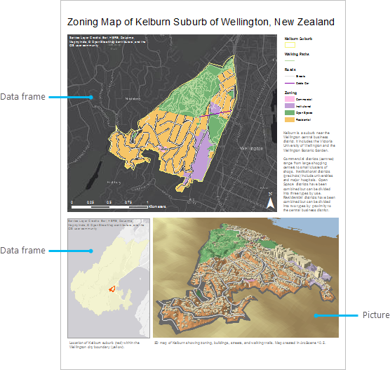

El paquete de mapas de ArcMap que importará contiene un documento de mapa con dos marcos de datos y un diseño. Un marco de datos muestra la zonificación de la zona residencial de Kelburn en Wellington. El otro marco de datos muestra la zona residencial en relación con el resto de la ciudad.
Los dos marcos de datos aparecen en el diseño, que también contiene una leyenda, una imagen y otros elementos del mapa.

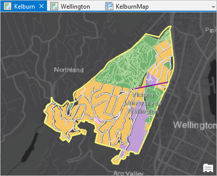

    Vista de mapa de la zona residencial de Kelburn
    Se abre la vista de mapa Kelburn. Este mapa corresponde a uno de los dos marcos de datos del documento de mapa de ArcMap. Las capas que representan los límites, las vías peatonales, las carreteras y la zonificación de la zona residencial se muestran en un mapa base en color gris oscuro. Utilizará el panel Catálogo para ver otros elementos que se han importado con el documento del mapa.

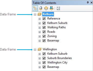

    La imagen siguiente muestra los dos marcos de datos como aparecen en la tabla de contenido de ArcMap.
    Tabla de contenido de ArcMap

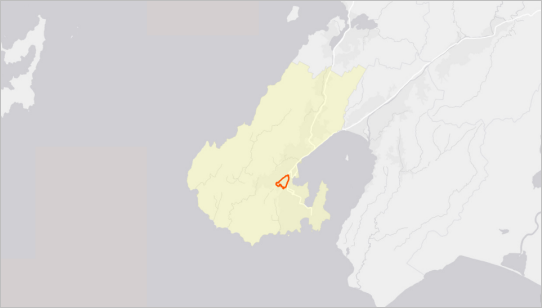

    Mapa de vista general de Wellington
    Los límites de la ciudad de Wellington se muestran en amarillo claro. La zona residencial de Kelburn se marca con un contorno rojo.

  1. Haga clic en la pestaña de vista Kelburn para hacerlo el mapa activo.
    Vista de mapa Kelburn

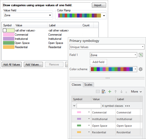

  2. En el panel Contenido, haga clic en la capa Zoning para seleccionarla.
  3. En la cinta, haga clic en la pestaña Capa de entidades. En el grupo Dibujo, haga clic en Simbología (haga clic en el icono, no en la flecha desplegable).
    Aparece el panel Simbología. La capa Zoning está simbolizada con valores únicos del campo Zone en la tabla de atributos de la capa, igual que en ArcMap.
    Configuración de simbología en ArcMap y ArcGIS Pro
    Las propiedades de simbología de la capa Zoning se muestran en ArcMap (arriba) y ArcGIS Pro (abajo).
    ArcGIS Pro y ArcMap utilizan métodos diferentes para crear símbolos, pero la apariencia de los símbolos importados es normalmente el mismo. Para obtener más información sobre el modelado de símbolos en ArcGIS Pro, consulte Símbolos.

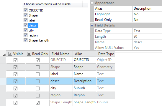

  4. En el panel Contenido, haga clic con el botón derecho en la capa Roads y elija Diseño de datos > Campos .
    Se abre la vista de campos de la tabla de atributos Roads. La vista de campos se utiliza para mostrar y editar propiedades de campo. La imagen siguiente muestra que los nombres de campo, los alias, los tipos de datos y otras propiedades se han importado sin cambios.
    Propiedades de campo en ArcMap y ArcGIS Pro
    Las propiedades del campo descr de la capa Roads se muestran en ArcMap (arriba) y ArcGIS Pro (abajo). En ambos casos, el nombre de campo es descr, el alias es Descripción y el tipo de datos es Texto.

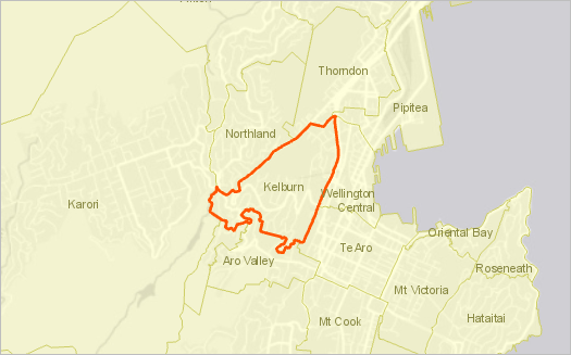

  6. Active la vista de mapa Wellington.
  7. En la cinta, en la pestaña Mapa, haga clic en Marcadores . En Wellington Bookmarks, haga clic en Suburbs.

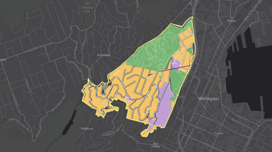

    Mapa de Wellington con zoom aplicado a la zona residencial de Kelburn
    Al acercar el mapa, se muestran los nombres y límites de las zonas residenciales de Wellington. (También se importan los marcadores del documento de ArcMap).

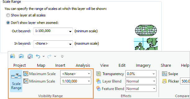

    En el grupo Rango de visibilidad, tenga en cuenta que la configuración Escala mínima es 1:100.000. Esto coincide con la configuración Rango de escala de la capa en ArcMap.
    Ajuste Rango de escala en ArcMap y ArcGIS Pro
    Arriba: se muestran ajustes de Rango de escala para la capa Suburb Boundaries en las propiedades de capa de ArcMap. Abajo: se muestran ajustes de Rango visible en la cinta de ArcGIS Pro.

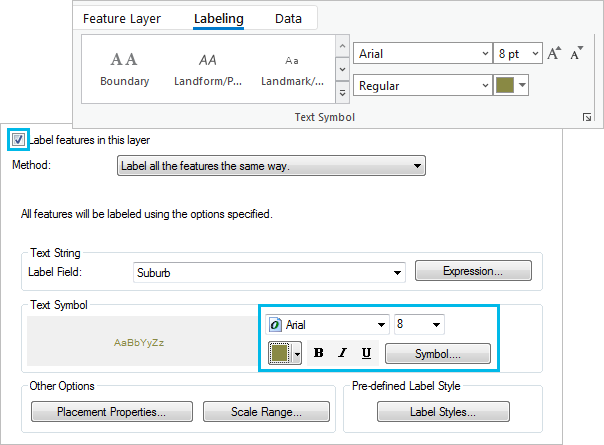

  10. En la cinta, haga clic en la pestaña Etiquetas.
    En el grupo Capa, está seleccionado el botón Etiqueta . Esto confirma que el etiquetado está activo para la capa. Al hacer clic en el botón, se activan o desactivan las etiquetas.
    El grupo Símbolo de texto muestra las propiedades de los símbolos de etiqueta. La fuente es Arial Regular de 8 puntos y el color es Lichen Green (su valor RGB es 137, 137, 68). Esta configuración coincide con la configuración de propiedades de capa de ArcMap.
    Configuración de etiquetas en ArcGIS Pro y ArcMap
    Arriba: se muestran propiedades de etiqueta para la capa Suburb Boundaries en la cinta de ArcGIS Pro. Abajo: se muestran los ajustes equivalentes en ArcMap.

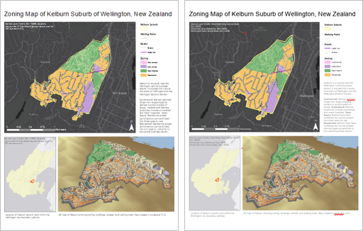

Una comparación visual rápida de los diseños de ArcMap y ArcGIS Pro muestra que son casi idénticos. Examinaremos más de cerca algunos de los elementos del diseño.
Vista en paralelo de los diseños de mapa de ArcMap y ArcGIS Pro
La primera imagen muestra el diseño de ArcMap y la segunda imagen muestra el diseño de ArcGIS Pro.

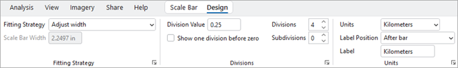

  3. En la cinta, haga clic en la pestaña Diseño.
    La configuración de escala y unidad, como el valor de división, el número de divisiones y las unidades, se ha importado correctamente de ArcMap.
    Propiedades de la barra de escala en la pestaña Diseño de la cinta
    La configuración de la pestaña Diseño en la cinta de ArcGIS Pro coincide con la pestaña Escala y unidades del cuadro de diálogo Propiedades de barra de escala alterna en ArcMap (no se muestra).

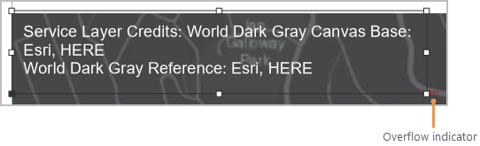

  8. Pase el cursor sobre el manipulador de selección de la parte inferior central del elemento de texto. Cuando el puntero del ratón cambie a un flecha de dos puntas, arrastre ligeramente hacia abajo.
    Se muestra la lista completa de créditos para la Base Lona gris claro mundial y desaparece el indicador de contenido adicional.
  9. En el panel Contenido, haga clic en el elemento Texto 5 para seleccionarlo. Haga clic con el botón derecho en el elemento seleccionado y haga clic en Zoom a seleccionados .
  10. Aléjese ligeramente para ver el indicador de contenido adicional.
  11. Pase el cursor sobre el manipulador de selección de la parte inferior central y arrastre hacia abajo para mostrar los créditos adicionales.

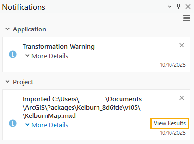

    En la parte superior de la ventana de ArcGIS Pro, el indicador Notificaciones tiene un punto azul. Significa que hay notificaciones que debe ver.
  14. Haga clic en el indicador Notificaciones .
    Aparece el panel Notificaciones con dos notificaciones: una es la advertencia de transformación que vio antes y la otra es acerca del proceso de importación.
  15. En el panel Notificaciones, en Proyecto, pase el puntero por la segunda notificación y haga clic en Ver resultados.
    Mensaje con el vínculo Ver resultados en el panel Notificaciones
    Al pasar el puntero por el mensaje, aparece el vínculo Ver resultados.
    Se abre una pestaña del navegador (que apunta a un archivo local) con los resultados de la importación. Existen tres advertencias de que las capas de mapa base no se pueden publicar directamente en un servicio. La advertencia aparece tres veces, dado que el mapa de Wellington tiene un mapa base y el mapa de Kelburn tiene un mapa base y una capa de referencia. Aunque las advertencias tienen una gravedad elevada, son importantes solo si comparte el mapa.

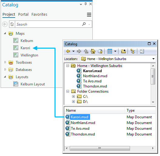

    También puede importar un documento de mapa arrastrándolo desde ArcCatalog o desde la ventana Catálogo de ArcMap al panel Catálogo de ArcGIS Pro. Seleccione varios documentos de mapa para importarlos en una sola operación.
    Documento de mapa arrastrado desde la ventana Catálogo de ArcMap al panel Catálogo de ArcGIS Pro

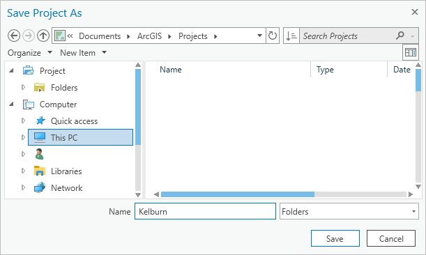

  1. En la Barra de herramientas de acceso rápido, haga clic en Guardar proyecto .
    Aparece el cuadro de diálogo de navegación Guardar proyecto como. El valor predeterminado del cuadro de diálogo era inicialmente C:\Users\<user>\Documents, pero se abre en su última ubicación utilizada, de forma que su ubicación puede ser distinta.
    Sugerencia:
    También puede definir una ubicación personalizada para guardar los proyectos en las Opciones generales. También puede cambiar el comportamiento predeterminado del cuadro de diálogo de navegación en las opciones de navegación del catálogo.
  2. Si lo desea, vaya a otra ubicación para guardar el proyecto.
  3. En el cuadro Nombre, escriba Kelburn.
    Cuadro de diálogo Guardar proyecto como
  4. Haga clic en Guardar.
    El archivo de proyecto y los elementos asociados, incluidas la geodatabase y la caja de herramientas predeterminadas, se guardan en una carpeta con el mismo nombre que el proyecto.
ArcGIS Pro importa la mayor parte de la configuración de propiedades de capa y marco de datos de ArcMap de forma exacta. Sin embargo, las dos aplicaciones tienen motores de dibujo diferentes, por eso puede haber diferencias en la forma de administrar los símbolos, colores y fuentes. Además de los documentos de ArcMap, puede importar documentos 3D de ArcScene y ArcGlobe.
