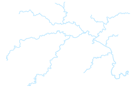

Red fluvial
Esta imagen de una red fluvial ilustra múltiples afluentes conectados representados mediante un único polígono.
Cada ubicación principal de entrada del flujo y salida del flujo debe representarse mediante líneas de dirección del flujo. Por ejemplo, en el caso de múltiples afluentes que desembocan en un río más grande, habrá una línea de entrada del flujo en la parte superior de cada afluente y una sola línea de salida del flujo en la parte inferior del río más grande al que están conectados.

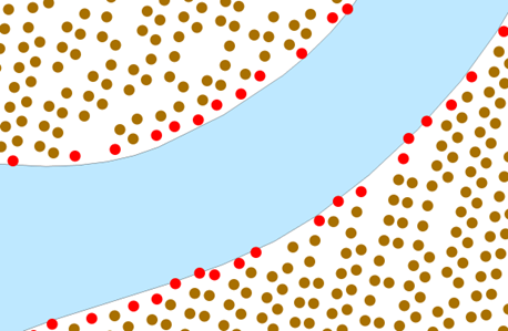

Transición de la línea de costa
Algunos puntos terrestres lidar pueden coincidir prácticamente con los límites de los polígonos de agua. Esto puede dar lugar a discontinuidades bruscas e indeseables en la interfaz tierra-agua. Para paliar esto, separe los polígonos de agua una distancia corta (por ejemplo, 0,3 metros) y utilice los polígonos separados para reclasificar los puntos terrestres a la clase 20, que es tierra ignorada por los estándares de clasificación LAS. Excluirlos al interpolar un DEM ráster dará como resultado una transición más suave del suelo al agua.
Para reclasificar el punto de tierra cercano a la línea de costa, filtre los puntos a tierra y utilice la herramienta de geoprocesamiento Establecer códigos de clase LAS utilizando entidades para reclasificar los puntos de tierra a tierra ignorada, clase 20.
Puntos terrestres reclasificados
Los puntos terrestres cercanos a la línea de costa se reclasifican como tierra ignorada (se muestran en rojo) y deben excluirse al interpolar a un DEM ráster cuando la línea de costa se incluye como datos de línea de ruptura en el proceso.
