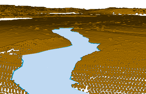

Ilustración
Ilustración de la herramienta Exigir monotonicidad fluvial
