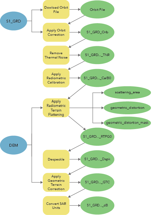

El conjunto de herramientas Radar de apertura sintética, en la caja de herramientas Image Analyst, contiene ocho herramientas para generar datos de imágenes listos para el análisis calibrados y con corrección de terreno de datos Ground Range Detected (GRD) de Sentinel-1. Las siguientes herramientas se utilizan para generar datos GRD de Sentinel-1 listos para el análisis, como se muestra en el siguiente diagrama.

Flujo de trabajo para procesar datos de imágenes listos para el análisis de GRD de Sentinel-1
