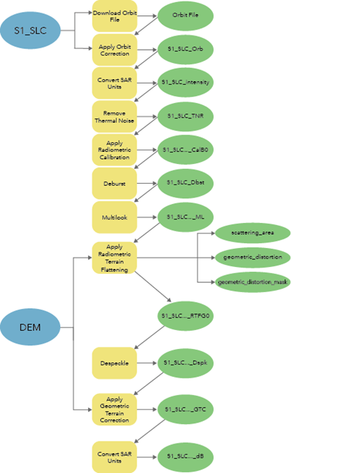

Se debe procesar una imagen de radar de apertura sintética (SAR) de complejo de aspecto único (SLC) de Sentinel-1 (S1) antes de que se pueda usar para la visualización o el análisis. Entre los problemas que se deben solucionar se incluyen actualizar los datos de órbita, fusionar ráfagas, eliminar el ruido térmico, calibrar para recuperar un valor de retrodispersión significativo, mitigar ruido de moteado, eliminar distorsiones radiométricas y geométricas y representar imágenes con un rango de valores grande.
El conjunto de herramientas Radar de apertura sintética, en la caja de herramientas Image Analyst, contiene herramientas que permiten generar datos de imágenes listos para el análisis calibrados y con corrección de terreno. Las herramientas descritas en la tabla siguiente se utilizan para generar datos de SLC de S1 listos para el análisis, tal y como se describe en el diagrama siguiente.

Flujo de trabajo SLC de Sentinel-1
Este modelo de geoprocesamiento muestra el flujo de trabajo de los datos en modo IW y EW de SLC de Sentinel-1, no para los datos en modo de mapa de separación (SM).
