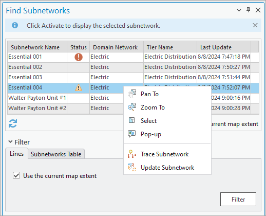

El menú contextual de clic derecho que se muestra en la vista de cuadrícula del panel Buscar subredes también puede utilizarse para explorar la subred en la vista de mapa y realizar tareas de administración de subredes. Entre estas tareas se incluyen las siguientes:
Menú contextual de vista de cuadrícula del panel Buscar subredes

Cuando una subred tiene un registro con geometría en la clase de entidad SubnetLine, puede usar los controles de navegación y selección del menú contextual de la cuadrícula para hacer parpadear, acercar, desplazar, seleccionar o mostrar información emergente sobre la entidad SubnetLine de la subred seleccionada.

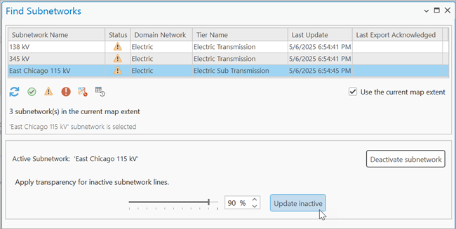

Activar una subred y aplicar una transparencia
Al activar una subred en el panel Buscar subredes se aplica transparencia a todas las demás subredes, lo que facilita identificar y trabajar con entidades asociadas a subredes específicas. Para activar una subred en el panel Buscar subredes, siga estos pasos:
  1. Haga clic en la pestaña Red de servicios.
  2. En el grupo Subred, haga clic en Buscar .
    Aparece el panel Buscar subredes.
  3. Filtre las subredes de la cuadrícula.
  4. Haga clic con el botón derecho en una subred de la lista para mostrar el menú contextual. Haga clic en Activar subred Activar subred.
    La subred seleccionada se establece como Subred activa en el panel y se aplica una transparencia predeterminada del 70% a las entidades de subredes inactivas en el mapa.
  5. Opcionalmente, utilice el control deslizante que aparece debajo de Aplicar transparencia para líneas de subred inactivas para cambiar la transparencia.
    Así, se determina la cantidad de transparencia aplicada a las entidades de subredes inactivas.
    1. Haga clic en Actualizar inactivo para aplicar el cambio.
    Actualizando la transparencia aplicada a subredes inactivas en el mapa.
Para eliminar la transparencia y la subred activa, haga clic en Desactivar subred. También puede hacer clic en el botón Reiniciar de la parte inferior del panel. Al hacer clic en reiniciar, se elimina la subred activa y la transparencia, se deselecciona la subred y se reinician los filtros aplicados en el panel.
