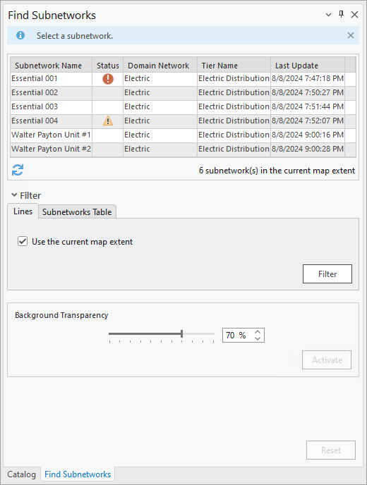

De forma predeterminada, el panel Buscar subredes presenta una lista de todas las subredes con un registro en la clase de entidad SubnetLine que están presentes en la extensión actual de la vista de mapa. A medida que se desplaza por el mapa y aplica el zoom, puede hacer clic en el botón Actualizar, situado debajo de la cuadrícula, para filtrar las subredes con la nueva extensión, o desactivar la casilla Usar la extensión del mapa actual para devolver registros de subred desde la tabla Subredes. Los filtros rápidos situados debajo de la cuadrícula y las expresiones de la sección Filtro del panel pueden utilizarse para filtrar aún más la lista de subredes que devuelve la tabla Subredes.
Puede hacer clic con el botón derecho en una subred de la vista de cuadrícula para acceder a un menú contextual con las operaciones disponibles. Cuando una subred tiene un registro con geometría en la clase de entidad SubnetLine, puede usar los controles de navegación y selección del menú contextual de la cuadrícula para hacer parpadear, acercar, desplazar, seleccionar o mostrar información emergente sobre la entidad SubnetLine de la subred seleccionada. La vista de cuadrícula también presenta información sobre una subred, como el estado de la subred, el nivel al que pertenece, cuándo se ejecutó por última vez la operación de actualización de subred y la última vez que la subred se exportó con confirmación.
En la vista de cuadrícula, la columna Status indica si la subred está validada, está sin validar o no es válida.

Panel Buscar subredes que muestra las subredes encontradas en la extensión actual del mapa
