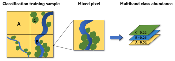

Espectral lineal sin mezclas (Herramientas de Spatial Analyst)
Resumen
Realiza la clasificación por subpíxeles y calcula la abundancia fraccionaria de los diferentes tipos de cobertura de suelo de los píxeles individuales.
Linear Spectral Unmixing tool illustration
Uso
  • Esta herramienta calcula el material fraccional para píxeles individuales que contienen múltiples materiales. Genera un ráster multibanda en el que cada banda corresponde a la abundancia fraccional de cada clase de cobertura de suelo. Por ejemplo, puede utilizarla para realizar la clasificación de la cobertura de suelo en una imagen multiespectral para identificar la vegetación fotosintética, el suelo desnudo y vegetación muerta o no fotosintética.
