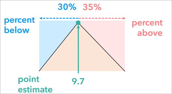

Porcentajes superior e inferior
La opción de porcentaje superior e inferior representa la incertidumbre de los atributos al ajustar el valor de atributo original de cada entidad según un porcentaje especificado. Esto crea un rango con respecto a la estimación que podría contener el valor verdadero. Este método puede resultar útil cuando no hay otros métodos disponibles, como el margen de error o los límites superior e inferior, para expresar la incertidumbre.
Gráfico de la relación entre el valor medido y su incertidumbre representada por un porcentaje superior y un porcentaje inferior al valor
Nota:
A diferencia de las opciones de margen de error y límite superior e inferior, que permiten especificar la incertidumbre de los atributos de manera diferente para cada entidad, el porcentaje superior y el porcentaje inferior aplican la misma definición de incertidumbre a todas las entidades.

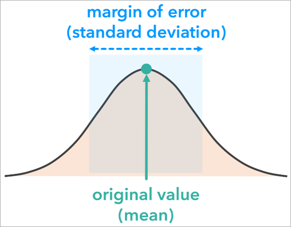

Normal
La opción Normal del parámetro Método de simulación se suele utilizar cuando hay disponible un margen de error con un nivel de confianza asociado. Esta opción emplea una distribución de probabilidad normal (o gaussiana) con una media equivalente al valor de la variable de análisis original y una desviación estándar basada en el nivel de confianza y el valor de margen de error de la entidad.
Gráfico de una distribución normal
Como sugiere la forma de la distribución de probabilidad, los valores más parecidos a la estimación original tienen más probabilidad de generarse que los más diferentes. Sin embargo, esto puede variar de manera considerable dependiendo del margen de error. Las ubicaciones con márgenes de error mayores, a menudo debido a tamaños de muestra menores, tendrán distribuciones con colas más largas, lo que implica una mayor probabilidad de que las simulaciones generen valores más apartados de la estimación original.

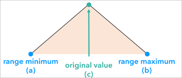

Triangular
La distribución triangular se suele utilizar cuando el valor original representa una estimación probable del valor verdadero. La opción Triangular del parámetro Método de simulación resulta particularmente útil con distribuciones asimétricas en las que es más probable que los valores se agrupen en torno al valor estimado, pero con una distribución asimétrica. La distribución triangular se crea y utiliza para simular los datos de cada entidad a partir del valor de datos mínimo, el valor original de la entidad y el valor de datos máximo. El valor del parámetro Tipo de incertidumbre determina los valores de datos máximo y mínimo de la distribución triangular.
Gráfico de una distribución triangular
La forma de la distribución de probabilidad triangular asegura que los valores parecidos al valor original tienen más probabilidad de generarse que los valores de los extremos de la distribución.
Nota:
A diferencia de la distribución normal, no es necesario que la forma sea simétrica. Por ejemplo, el límite inferior y superior pueden diferir.

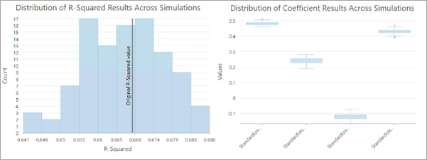

Herramienta Regresión lineal generalizada
Al evaluar la incertidumbre de un análisis de regresión lineal generalizada, los resultados principales de la herramienta Regresión lineal generalizada son gráficos en los que se muestra la distribución de los diagnósticos de regresión entre ejecuciones simuladas, como R cuadrado y coeficientes de variable explicativa. La herramienta proporciona una capa de grupo que contiene una copia del resultado del análisis original, una tabla en la que se resumen los resultados de las ejecuciones repetidas de la herramienta original y tres gráficos que muestran la distribución de la relevancia estadística de Jarque-Bera y R cuadrado, además de los coeficientes de variables explicativas estandarizados.
Ejemplo en el que se muestra en un gráfico el resultado de la herramienta cuando se evalúa la incertidumbre de un análisis de regresión lineal generalizada

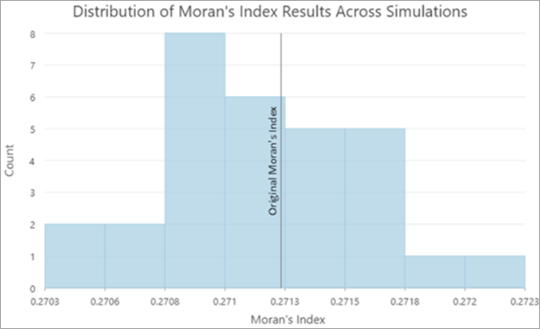

En el caso de los resultados de la herramienta Autocorrelación espacial (I de Moran global), el objetivo de la herramienta es ayudarle a conocer la certeza de la evaluación original de la autocorrelación espacial global según la incertidumbre de los atributos. La herramienta proporciona una capa de grupo con una copia del resultado del análisis original, una tabla en la que se resumen los resultados de las ejecuciones repetidas de la herramienta y gráficos que muestran la distribución de los valores del índice de Moran y su puntuación z.
Gráfico de ejemplo en el que se muestra la distribución de los valores del índice de Moran
Por lo general, la mayoría de los valores del índice de Moran y sus puntuaciones z serán menores que los valores originales, ya que la agregación de ruido aleatorio no correlacionado a los valores de los datos tiende a reducir la autocorrelación espacial de los datos.

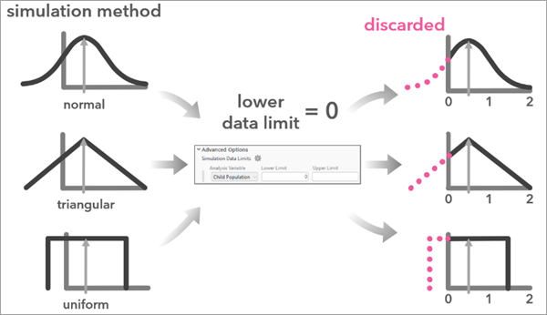

Límites de datos de simulación
Puede establecer los límites en el rango de valores simulados de una variable de análisis. Esto puede resultar útil cuando la variable de análisis debería ser negativa (recuentos) o debería tener un rango entre cero y 100 (porcentajes). Utilice el parámetro Límites de datos de simulación para configurar el rango de posibles valores de cada variable. Cuando se especifica el valor del parámetro Límite de datos de simulación, la herramienta descarta los valores simulados que quedan fuera del rango especificado y repite la simulación.
Diagrama en el que se ilustra cómo gestiona las simulaciones los valores simulados que están fuera de los límites de datos de simulación especificados

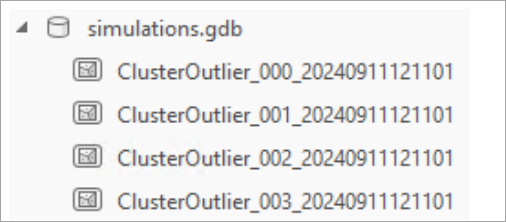

Guardar los resultados de simulación intermedios
Las simulaciones que crea la herramienta se pueden guardar como clases de entidad. Utilice el parámetro Espacio de trabajo de resultados de simulación para configurar un espacio de trabajo existente en el que la herramienta guardará cada resultado de simulación.
La convención de nomenclatura de cada archivo respeta el formato siguiente: Nombre de entidades de resultado de análisis _ Id. de simulación _ Marca de tiempo de simulación. Cada clase de entidad de resultado de simulación contiene el esquema del resultado del análisis original.
Ejemplo de geodatabase de archivos que contiene los resultados de simulación intermedios que crea la herramienta
Los resultados de simulación intermedios podrían ser útiles en análisis adicionales. Por ejemplo, podría examinar un espacio de trabajo de los resultados de simulación de la herramienta Regresión lineal generalizada para entender mejor la distribución de los valores pronosticados en las simulaciones.
