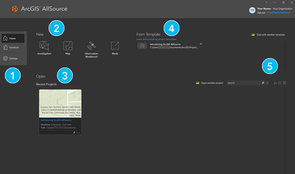

Page d’accueil
Au démarrage, ArcGIS AllSource affiche la page Home (Accueil). C’est depuis la page Home (Accueil) que vous créerez des projets, ouvrirez des projets et ouvrirez des modèles.
Page de démarrage avec un projet récent
Elément
Description
1
Basculez entre la page Home (Accueil) et la page Solutions à l’aide du menu de démarrage. Modifiez les propriétés de l’application et le comportement par défaut dans Settings (Paramètres) .
2
Cliquez sur un modèle par défaut pour démarrer un nouveau projet.
3
Cliquez sur un projet récent pour l’ouvrir. Pour ouvrir un projet qui ne figure pas dans la liste, cliquez sur Open another project (Ouvrir un autre projet) .
4
Cliquez sur un modèle récent pour démarrer un nouveau projet à partir d’un modèle personnaliser. Pour démarrer un nouveau projet à partir d’un modèle qui ne figure pas dans la liste, cliquez sur Start with another template (Démarrer avec un autre modèle) .
5
Cliquez sur List (Liste) ou sur Tiles (Tuiles) pour afficher les projets, selon vos préférences.

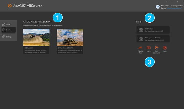

Page Solutions
La page Solutions contient des projets basés sur un modèle que vous pouvez utiliser pour démarrer un nouveau processus. Ces solutions peuvent être utilisées aussi bien dans des environnements connectés que dans des environnements déconnectés. Une documentation et des ressources d’application d’aide facilitent leur prise en main.
Décomposition de la page Solutions
Elément
Description
1
2
Cliquez sur une fiche pour ouvrir l’aide associée.
3
Découvrez les processus ArcGIS AllSource, participez aux discussions d’Esri Community et lancez le système d’aide local.

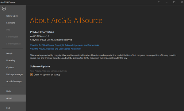

Aide
Ouvrir le système d’aide.
About (À propos)
Consulter les informations sur votre version d’ArcGIS AllSource.
