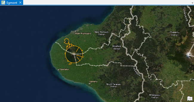

    Le projet s’ouvre sur la région de Taranaki sur l’île Nord de la Nouvelle-Zélande. La limite du parc national d’Egmont apparaît en orange. Le mont Taranaki se situe au centre du parc.
    La vue active est une carte 2D nommée Egmont. Le projet contient également une scène 3D nommée Egmont 3D, qui n’est pas ouverte actuellement.
    Carte d’imagerie de la région de Taranaki en Nouvelle-Zélande

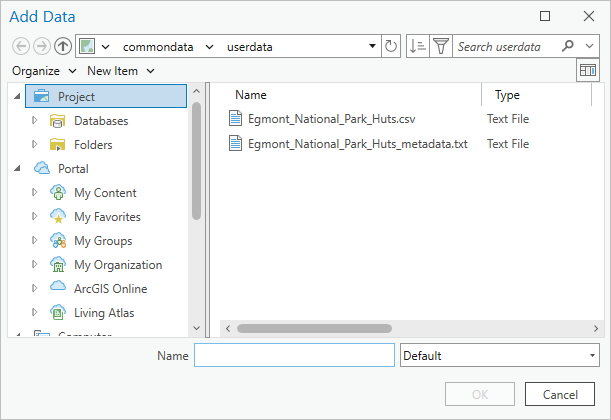

  1. Dans l’onglet Map (Carte), dans le groupe Layer (Couche), cliquez sur Add Data (Ajouter des données) .
  2. Dans la boîte de dialogue de navigation, dans la fenêtre de navigation, sous Project (Projet) , cliquez sur Folders (Dossiers) .
  3. Dans la liste de fichiers à droite, accédez à Create_points_from_a_table > commondata > userdata.
    Boîte de dialogue Browse (Parcourir)
    Le dossier userdata contient un fichier .csv et un fichier texte avec des métadonnées.
  4. Cliquez sur Egmont_National_Park_Huts.csv pour le sélectionner et cliquez sur OK.

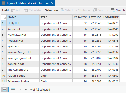

  5. Dans la fenêtre Contents (Contenu), cliquez avec le bouton droit sur Egmont_National_Park_Huts.csv, puis cliquez sur Open (Ouvrir) .
    Vue tabulaire du fichier .csv
    Les attributs de la table sont notamment le nom et le type de refuge, le nombre de personnes qu'il peut accueillir et ses coordonnées latitude-longitude en degrés décimaux. Les coordonnées de latitude et longitude, ou un autre jeu de valeurs de système de coordonnées x,y, sont nécessaires à la création d’une classe d’entités à partir d’une table.

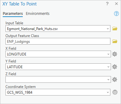

    L’outil XY Table To Point (Table XY vers points) apparaît dans une fenêtre. Le paramètre Input Table (Table en entrée) est correctement défini sur le fichier .csv. Les paramètres X Field (Champ X) et Y Field (Champ Y) sont également correctement définis respectivement sur LONGITUDE et LATITUDE.
    Remarque :
    Pour plus de simplicité, certains outils de géotraitement s’ouvrent dans une fenêtre flottante. Vous pouvez également ouvrir ces outils dans la fenêtre Géotraitement.
  8. Dans la zone de texte Output Feature Class (Classe d’entités en sortie), changez le nom en ENP_Lodgings.
    Vous pouvez supprimer la totalité du chemin et le remplacer par le nom. Le chemin vers la géodatabase par défaut est automatiquement restauré. (ENP est l'abréviation d'Egmont National Park, le parc national d'Egmont.)
  9. Laissez le paramètre Z Field (Champ Z) vide car la table ne contient pas de valeur d’élévation pour les refuges.
    Fenêtre XY Table To Point (Table XY vers points)
    Le paramètre Coordinate System (Système de coordonnées) est défini sur GCS_WGS_1984. Ce système de coordonnées est utilisé par défaut car il est courant pour les valeurs de latitude-longitude. Vous allez consulter le fichier texte de métadonnées pour vérifier que ce paramètre est correct.

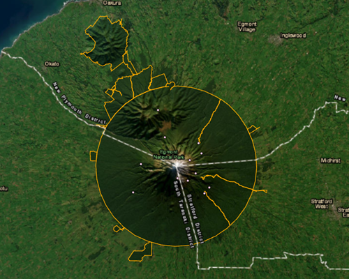

  14. Dans ArcGIS Pro, dans l’outil XY Table To Point (Table XY vers points), cliquez sur OK.
    Emplacement des refuges sur la carte
    Remarque :
    L’imagerie du fond de carte change à différents niveaux de détail. Selon l’échelle de la carte, le fond de carte peut se présenter différemment des images dans le didacticiel.
    Lorsque l’opération est terminée, une nouvelle classe d’entités est créée dans la géodatabase du projet. Une couche intitulée ENP_Lodgings et qui représente l’emplacement des refuges est ajoutée à la carte avec la symbologie par défaut. La couleur des symboles peut être différente.

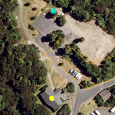

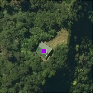

Vous allez zoomer sur la carte pour confirmer que les entités ponctuelles sont situées sur des bâtiments réels. Vous allez également modifier le nom de la couche
  1. Sur la carte Egmont, effectuez un zoom avant sur une entité ponctuelle.
    Point situé sur un refuge
  2. Vous pouvez également examiner une ou deux autres entités.

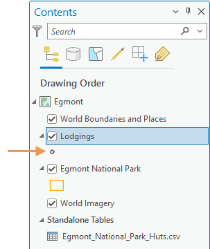

  3. Dans la fenêtre Contents (Contenu), cliquez sur le symbole de la couche Lodgings.
    Symbole de la couche Lodgings (Logements), tel qu’il apparaît dans la fenêtre Contents (Contenu)

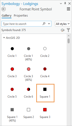

    La fenêtre Symbology (Symbologie) apparaît et affiche des options permettant de formater les symboles ponctuels.
  4. En haut de la fenêtre, cliquez sur l’onglet Gallery (Galerie), si nécessaire. Dans la zone de liste déroulante de symboles, sous ArcGIS 2D, cliquez sur Square 1 (Carré 1). (Choisissez le symbole entièrement noir, et non Square 1 40% [Carré 1 40 %].)
    Fenêtre Symbology (Symbologie) affichant Square 1 (Carré 1) dans la bibliothèque de symboles

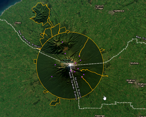

    Un zoom arrière est appliqué sur la carte pour revenir à l’échelle régionale et les symboles ne sont pas visibles sur la carte.
  17. Dans la zone de l’échelle de la carte, en bas de la vue cartographique, cliquez sur la flèche de la liste déroulante et choisissez 1:500 000.
    La couche s'affiche et les entités apparaissent à leur taille minimum.
  18. Appliquez un zoom avant progressif pour augmenter la taille des symboles.
    Symbole sur le bâtiment à taille maximum

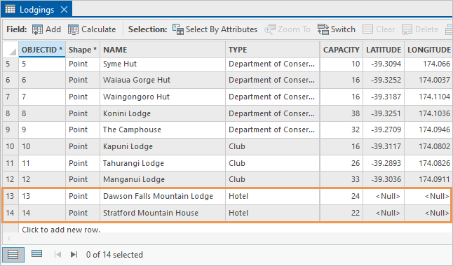

La couche Lodgings (Logements) comporte 12 entités : neuf refuges qui appartiennent au service de préservation de l’environnement et trois qui appartiennent aux clubs alpins. En outre, il existe dans le parc deux complexes hôteliers qui ne figurent pas dans le fichier .csv. Dans cette section, vous allez localiser le premier de ces hôtels, le Dawson Falls Mountain Lodge, et ajouter une entité à la classe d’entités ENP_Lodgings.

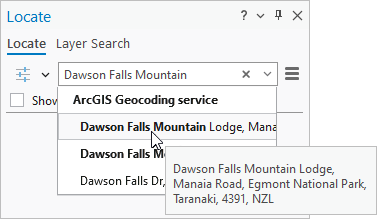

    Vous allez rechercher l’hôtel Dawson Falls Mountain Lodge par son nom.
  4. Dans la zone de recherche de la fenêtre Locate (Localiser), entrez Dawson Falls Mountain. N’appuyez pas sur la touche Entrée.
    Lors de la saisie, une liste de suggestions apparaît et est actualisée.
  5. Survolez la première entrée Dawson Falls Mountain Lodge (il peut y en avoir plusieurs) et vérifiez que l’adresse est Dawson Falls Mountain Lodge, Manaia Road, Egmont National Park, Taranaki, 4391, NZL.
    Fenêtre Locate (Localiser) affichant des suggestions pour Dawson Falls Mountain Lodge
  6. Cliquez sur l’entrée mise en surbrillance.

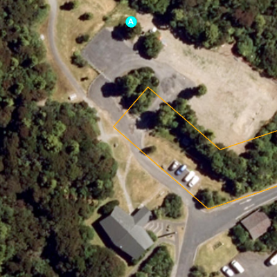

    La carte effectue un zoom avant et un symbole ponctuel est placé à l’extrémité de Manaia Road.
  7. Dans la zone d’échelle de la carte au bas de la vue, cliquez sur la flèche de liste déroulante, puis cliquez sur 1:1,000 (1:1 000).
    Le symbole ponctuel est placé à environ 70 mètres au nord de l’hôtel.
    Zoom cartographique sur l’extrémité de Manaia Road

Vous allez déplacer l’entité à partir de sa localisation actuelle et la placer directement sur le bâtiment. Vous allez ensuite modifier ses attributs.
  1. Dans l’onglet Edit (Mettre à jour) du ruban, dans le groupe Features (Entités), cliquez sur Modify (Modifier) .
    La fenêtre Modifier des entités apparaît. L’onglet All Tools (Tous les outils) est sélectionné en haut de la fenêtre.
  2. Dans la fenêtre Modify Features (Modifier des entités), sous Alignment (Alignement), cliquez sur Move (Déplacer) .
    La fenêtre est mise à jour et l’outil Move (Déplacer) est sélectionné. L’entité sélectionnée est mise en surbrillance en jaune sur la carte. La barre d’outils de mise à jour s’affiche en bas de la vue.
    Conseil :
    Vous pouvez configurer la barre d’outils de mise à jour pour modifier sa taille et sa position, et vous pouvez l’activer ou la désactiver.

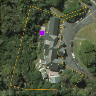

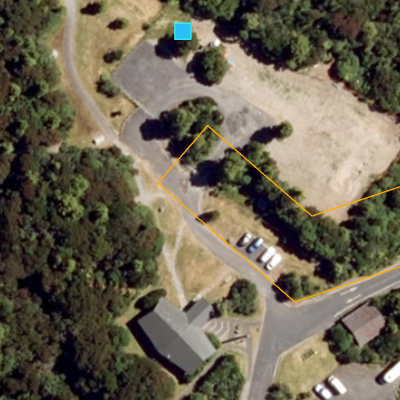

  3. Survolez l’entité sélectionnée sur la carte. Lorsque le pointeur de la souris prend la forme d’une flèche à quatre pointes, faites glisser l’entité vers le bâtiment et relâchez le bouton de la souris.
    Entité déplacée au-dessus du bâtiment
    La mise en surbrillance jaune apparaît désormais sur le bâtiment. L’emplacement de l’entité d’origine reste visible au cas où vous décideriez de ne pas valider la mise à jour.
  4. Dans la barre d’outils de mise à jour, cliquez sur Finish (Terminer) .
    L’entité sélectionnée est déplacée vers le bâtiment sur la carte. Si le placement de l’entité n’est pas correct, cliquez sur Undo (Annuler) dans Quick Access Toolbar (Barre d’outils Accès rapide). Dans la fenêtre Modify Features (Modifier des entités), cliquez sur Move (Déplacer) et répétez l’opération.

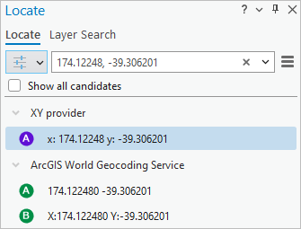

  1. Activez la fenêtre Locate (Localiser). Dans la zone de recherche, saisissez (ou copiez et collez) 174,12248, -39,306201, puis appuyez sur la touche Entrée.
    Fenêtre Locate (Localiser) affichant les emplacements candidats
    Des résultats sont trouvés aussi bien par le fournisseur XY que par ArcGIS World Geocoding Service. La carte effectue un zoom avant sur l’emplacement du fournisseur XY mis en surbrillance dans la fenêtre et un symbole ponctuel est ajouté.

  10. Dans la fenêtre Contents (Contenu), cliquez avec le bouton droit sur la couche Lodgings (Logements) et sélectionnez Attribute Table (Table attributaire) . Accédez au bas de la table.
    Table attributaire de la couche Lodgings (Logements)
    La table comporte 14 enregistrements, y compris ceux des deux entités que vous venez de créer.
  11. Fermez la table.

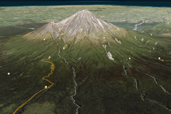

    La couche Lodgings (Logements) apparaît dans la catégorie 2D Layers (Couches 2D) de la fenêtre Contents (Contenu) et les entités sont dessinées sur la carte.
  4. Sur le ruban, dans l’onglet Map (Carte) dans le groupe Navigate (Naviguer), vérifiez que l’outil Explore (Explorer) est sélectionné.
  5. Utilisez les boutons et la molette de la souris pour effectuer un zoom sur la scène, la déplacer, l’incliner et la faire pivoter. Vous pouvez également utiliser le navigateur à l’écran dans la scène.
    Les entités s’affichent aux emplacements appropriés sur la surface 3D, mais les symboles apparaissent à plat sur la surface, comme des bouts de papier collés à la montagne.
    Conseil :
    Si vous vous perdez lors de la navigation, accédez à l’un des géosignets Egmont 3D.
  6. Dans la fenêtre Contents (Contenu), faites glisser la couche Lodgings de la catégorie 2D Layers (Couches 2D) vers la catégorie 3D Layers (Couches 3D).
    La couche utilise désormais les propriétés d’affichage 3D.
  7. Dans la fenêtre Contents (Contenu), double-cliquez sur la couche Lodgings (Hébergements) pour ouvrir ses propriétés.
  8. Dans la boîte de dialogue Layer Properties (Propriétés de la couche), cliquez sur l’onglet Display (Affichage). Sous Display symbols in scene (Afficher les symboles dans la scène), vérifiez que l’option Screen units (Unités d’écran) est sélectionnée. Sélectionnez la case à cocher Improved perspective (Perspective améliorée), puis cliquez sur OK.
    Les symboles sont maintenant dressés à la verticale sur la surface et s’affichent à la taille appropriée.
  9. Dans la fenêtre Contents (Contenu), cliquez sur le symbole de la couche Lodgings.

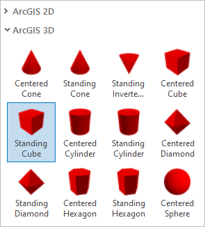

  10. Dans la fenêtre Symbologie, sous Formater le symbole ponctuel, cliquez sur l'onglet Galerie.
  11. Dans la liste des symboles, sous ArcGIS 3D, cliquez sur Standing Cube (Cube constant).
    Symbole Standing Cube (Cube constant) sélectionné dans la bibliothèque de symboles
    Les symboles sont mis à jour sur la carte.
  12. En haut de la fenêtre, cliquez sur l’onglet Properties (Propriétés). Cliquez sur l’onglet Symbol (Symbole)  en dessous, si nécessaire.
  13. Cliquez sur la flèche de liste déroulante Color (Couleur), puis sur n’importe quelle couleur. Remplacez la valeur du paramètre Size (Taille) par 9 pt (9 pts), puis cliquez sur Apply (Appliquer).

  14. Continuez à explorer la scène à l’aide des outils de navigation et des symboles ponctuels Egmont 3D.
    Vue de la scène avec des symboles de logement 3D
