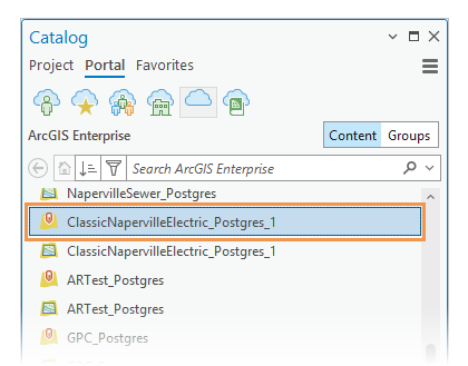

  4. Dans la fenêtre Catalog (Catalogue), cliquez sur l’onglet Portal (Portail) et sur l’ onglet du contenu du portail renfermant les couches d’entités de réseau que vous mettez à jour, par exemple, ArcGIS Online .
  5. Cliquez avec le bouton droit sur la couche d’entités du réseau de distribution, cliquez sur Add To New (Ajouter à une nouvelle) et cliquez sur Map (Carte) .
    Contenu du portail
    La couche d’entités du réseau de distribution, par exemple, ClassicNapervilleElectric_Postgres_1, est ajoutée à une nouvelle carte dans le projet actuel.

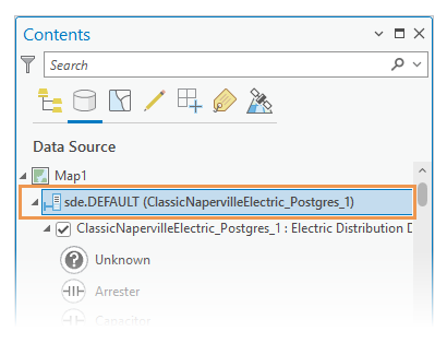

  2. Dans la fenêtre Contents (Contenu), cliquez sur List by Data Source (Répertorier par source de données) et cliquez sur le service d’entités, par exemple, SDE.DEFAULT (ClassicNapervilleElectric_Postgres_1).
    Fenêtre Contenu
    L’onglet Versioning (Versionnement) apparaît sur le ruban.

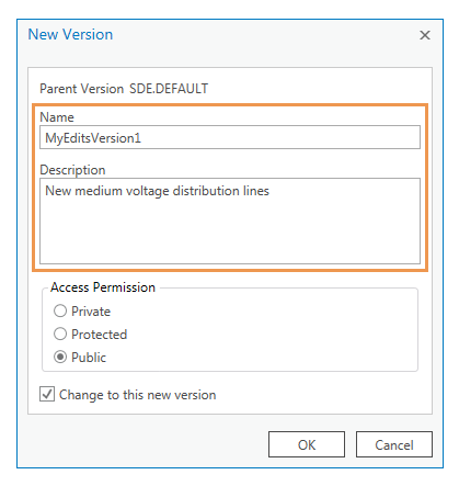

  3. Sur le ruban, cliquez sur l’onglet Versioning (Versionnement). Dans le groupe Versioning (Versionnement), cliquez sur New Version (Nouvelle version) .
    La boîte de dialogue New Version (Nouvelle version) apparaît.
  4. Dans la boîte de dialogue New Version (Nouvelle version), cliquez sur la zone de texte Name (Nom) et indiquez un nom pour la version que vous créez.
    Pour donner de plus amples informations sur la version, cliquez sur la zone de texte Description et saisissez une brève déclaration précisant la finalité de la nouvelle version.
    Nouvelle version
  5. Dans la section Access Permission (Autorisation d’accès), cliquez sur l’une des options suivantes :
    Privé
    Autoriser seulement le propriétaire ou l’administrateur de géodatabase à afficher ou modifier la version.
    Protégé
    Autoriser tous les utilisateurs à afficher la version, mais seul le propriétaire ou l’administrateur de géodatabase peut mettre à jour la version.
    Public
    Autoriser tous les utilisateurs dotés de permissions de lecture/écriture (mise à jour, insertion et suppression) à afficher ou modifier la version.
  6. Cochez la case Change to this new version (Utiliser cette nouvelle version).
  7. Cliquez sur OK.

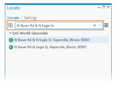

Si vous mettez à jour un jeu de données volumineux, vous pouvez utiliser un localisateur pour effectuer un zoom sur l’adresse ou la rue dans laquelle vous avez besoin de créer ou de modifier les entités. Vous n’avez pas besoin d’un localisateur spécifique pour rechercher les emplacements x,y. Les localisateurs sont automatiquement ajoutés à votre projet à partir de votre connexion au portail.
  1. Sur le ruban, cliquez sur l’onglet Map (Carte). Dans le groupe Inquiry (Requête), cliquez sur Locate (Localiser) .
  2. Dans la fenêtre Locate (Localiser), indiquez l’adresse ou l’intersection des rues. Par exemple, W Bauer Rd & N Eagle St et appuyez sur Entrée.
    Une liste des adresses candidates s’affiche dans la fenêtre.
    Fenêtre Localiser
  3. Double-cliquez sur l’adresse candidate.
    Vous pouvez également cliquer avec le bouton droit et sélectionner Zoom To (Zoomer sur) ou Pan (Déplacer sur) .
    La carte effectue un zoom sur l’adresse ou le nom de rue ou y accède.

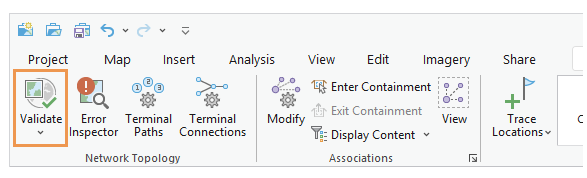

Valider la topologie du réseau
Après la mise à jour d’un réseau de distribution, validez le réseau. Cette opération met à jour la topologie de réseau de manière à inclure vos modifications et élimine les zones à valider identifiant vos mises à jour.
Remarque :
Ces étapes ne représentent pas un processus de validation approfondie qui comporte généralement plusieurs processus d’assurance qualité destinés à vérifier l’absence de conflits, à effectuer un tracage en amont, à réconcilier votre version, etc.

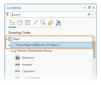

  1. Dans la fenêtre Contents (Contenu), cliquez sur l’onglet Drawing Order (Ordre d’affichage) et cliquez sur la couche d’entités du réseau de distribution que vous mettez à jour.
    Pour voir les propriétés de la couche d’entités de réseau comme les règles et les associations, cliquez avec le bouton droit sur la couche et cliquez sur Properties (Propriétés) .
    Fenêtre Contenu
  2. Sur le ruban, cliquez sur l’onglet Utility Network. Dans le groupe Network Topology (Topologie du réseau), cliquez sur la flèche de la liste déroulante Validate (Valider) et cliquez sur Current Extent (Étendue actuelle) .
    Valider
    La topologie du réseau est validée et les zones à valider sont effacées.
