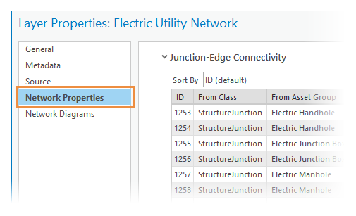

Lorsque vous créez des entités, appuyez sur T pour afficher les éléments d’une entité pouvant être capturés, en fonction des règles de connectivité.
Pour afficher les règles de connectivité, cliquez avec le bouton droit sur la fenêtre Contents (Contenu), cliquez sur Properties (Propriétés) , puis sur l’onglet Network Properties (Propriétés du réseau).

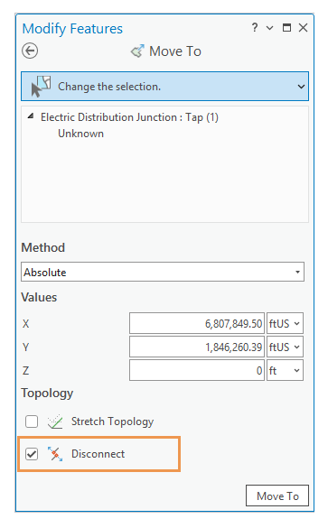

Pour empêcher les ressources connectées de se déplacer avec la nouvelle géométrie, activez Disconnect (Déconnecter) sur la barre d’outils.
Déplacer vers Déplacer vers
Déplace les entités vers une position de coordonnées spécifiée, ou selon une distance de décalage ou une direction de décalage et une distance. Cet outil est disponible dans la fenêtre Modify Features (Modifier des entités).
Déplacer vers - Déconnecter
